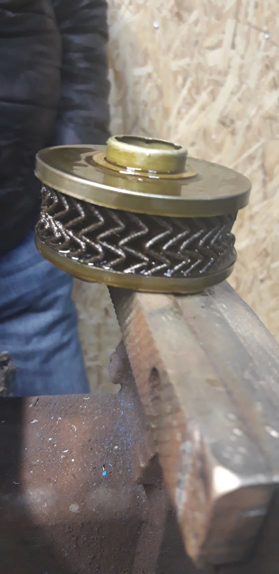

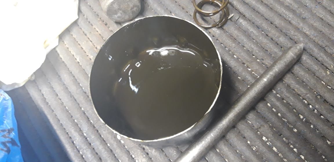

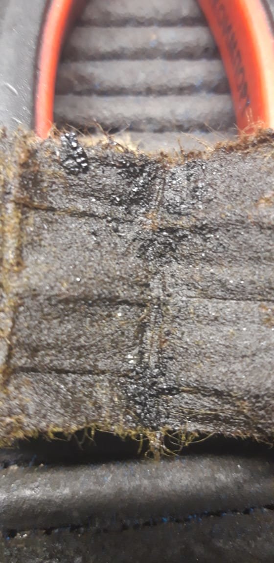

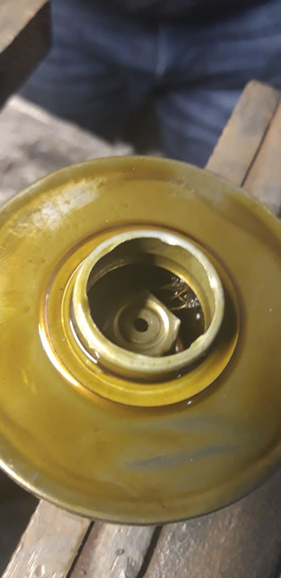

Фильтр поменяли на 25000 пробега, распилили, пожалели, что раньше не поменяли.
Масло двигатель не кушает, доливали только после взятия пробы.
metalplaks да это не фильтр, а фильтрик:D
3 минуты назад, Евген 48 сказал:
через пару тысяч опять поменяем и распилим!
