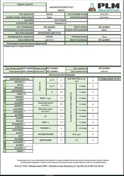

Cupper 0W-30 NSLine отработка на Lada Ларгус после 33600 км
Масло: Cupper 0W-30 NSLine
Автомобиль:  Лада Ларгус. 2016 г. выпуска

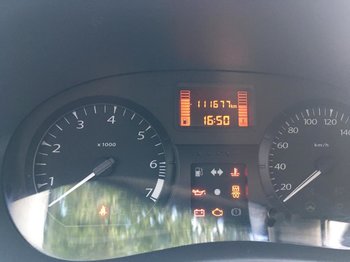

Общий пробег на одометре: 111677 км;
Пробег на масле: 33600 км;
Моточасы:
Израсходованное топливо: -; средний расход -;
Доливки масла: Нет;
Присутствие отложений в двигателе ДО: нет;
Присутствие отложений в двигателе НА ДАННЫЙ МОМЕНТ:нет;
Автозапуск: Нет;
Наличие чип-тюнинга: Нет
Предпусковые подогревы: нет;
Период эксплуатации и срок эксплуатации на масле:  с мая 2018;
Температурный режим:-;
Топливо: Бензин  95, газ
Режимы: 90% город, 10% трасса
Фильтр масляный:
Фильтр воздушный.
Объем заливаемого масла: 4.2 литра;
Отбор масла: отсосано через щуп пробоотборником 150 мл;
Этот автомобиль принадлежит компании КУППЕР (лизинг пока) и участвует в эксперименте с ГБО

Вчера начал более углубленно заниматься этим вопросом, пока ничего такого не нашёл, не должна быть такая "картина":pardon:
2 часа назад, Евген 48 сказал:
А смысл. И так понятно по износу что ничего из заявленного. Только одно можно попробовать выяснить на сколько мотор отложениями зарастает. Но это сложно и долго Со старушкой Королла ну хз что там творится.

Ну мне больше интересен мой вопрос, с предыдущими анализами, но это уже другая тема.
