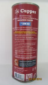

16 декабря 201510 г Закреплён Cupper 5W-30 Full Ester свежее за анализ спасибо оф. представительству Cupper. Cupper 5W-30 Full Ester _65_ _VOA BASE_.pdf ИК спектр Фурье говорит о том что масло на эстерах. CUPPER FULL ESTER 5W30.pdf
