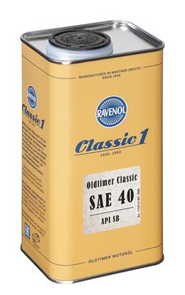

У равенола есть вот такое интересное минеральное моноградное моторное масло для классических (ретро) автомобилей.
В России продается по беспрецедентно низкой цене 150р/л. (чем и выделяется из аналогичных масел).
обеспечивает:
  • Защиту от коррозии
  • Хорошую устойчивость к сдвигу
  • Высокую устойчивость к окислению
  • Прекрасные вязкостно-температурные свойства
  • Хорошие детергентные и моющие свойства
  • Прекрасные свойства при холодном пуске
  • Защиту от образования нагара и отложений
Технические данные
Параметр Ед.измер Данные Метод испытания
Вязкость при 100°C мм²/с 13,8 DIN 51562
Вязкость при 40°C мм²/с 142,1 DIN 51562
Индекс вязкости °C 94 DIN ISO 2909
Плотность при 20°C кг/м³ 889 DIN EN ISO 12185
Температура вспышки °C 270 DIN ISO 2592
Температура застывания °C -12 DIN ISO 3016
Цвет  жёлтый
Щёлочное число мг КОН/г 1,5 DIN ISO 3771

700 руб/л видел.
Можно ссылку, где по 150 руб??
Вот название: RAVENOL Oldtimer Classic SAE 40 API SB
Тут по 150р за л. (осталось 15 банок правда всего):
https://oil-7.ru/catalog/motornoe_maslo/ravenol_oldtimer_classic_sae_40_api_sb/?r1=yandext&r2=&_openstat=bWFya2V0LnlhbmRleC5ydTtSQVZFTk9MIE9sZHRpbWVyIENsYXNzaWMgU0FFIDQwIEFQSSBTQiAoMSk7Yk9RZmVrNXU1MjJpNUVoVTlpODh1QTs&frommarket=https%3A//market.yandex.ru/product/1721136620%3Fclid%3D502%26hid%3D90478%26nid%3D54795&ymclid=031318155898439410100000
Ещё есть такая-же SAE 50:
 1 литровка - 170р. (осталось 17 шт.)
https://oil-7.ru/catalog/motornoe_maslo/ravenol_oldtimer_classic_sae_50_api_sb/?r1=yandext&r2=&_openstat=bWFya2V0LnlhbmRleC5ydTtSQVZFTk9MIE9sZHRpbWVyIENsYXNzaWMgU0FFIDUwIEFQSSBTQiAoNSk7c0pISmxFOWtJdkkydnc4MW03ZXRUUTs&frommarket=https%3A//market.yandex.ru/product/1721136641%3Fclid%3D502%26hid%3D90478%26nid%3D54795&ymclid=031673674843273470300001
5 литровка - 200р!!! Это как вообще возможно? 40р. за литр немецкого масла!!! (осталось20 шт.)
https://oil-7.ru/catalog/motornoe_maslo/ravenol_oldtimer_classic_sae_50_api_sb/?r1=yandext&r2=&_openstat=bWFya2V0LnlhbmRleC5ydTtSQVZFTk9MIE9sZHRpbWVyIENsYXNzaWMgU0FFIDUwIEFQSSBTQiAoNSk7c0pISmxFOWtJdkkydnc4MW03ZXRUUTs&frommarket=https%3A//market.yandex.ru/product/1721136641%3Fclid%3D502%26hid%3D90478%26nid%3D54795&ymclid=031673674843273470300001    надо выбрать 5л. объем.
Ну и sae 30:
1 литровка - 300р.
5 литровка - 320р.
https://oil-7.ru/catalog/motornoe_maslo/ravenol_oldtimer_regular_sae_30_api_sa/
Изменено пользователем Stater
