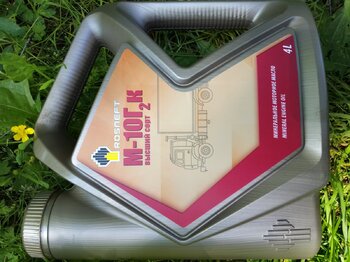

Я ошибся немного с датой производства. Фото канистры.
Поиск Яндекс выдает фото еще 2х канистр по 4 литра  разных партий. Думаю его просто перестали разливать в мелкую тару.
