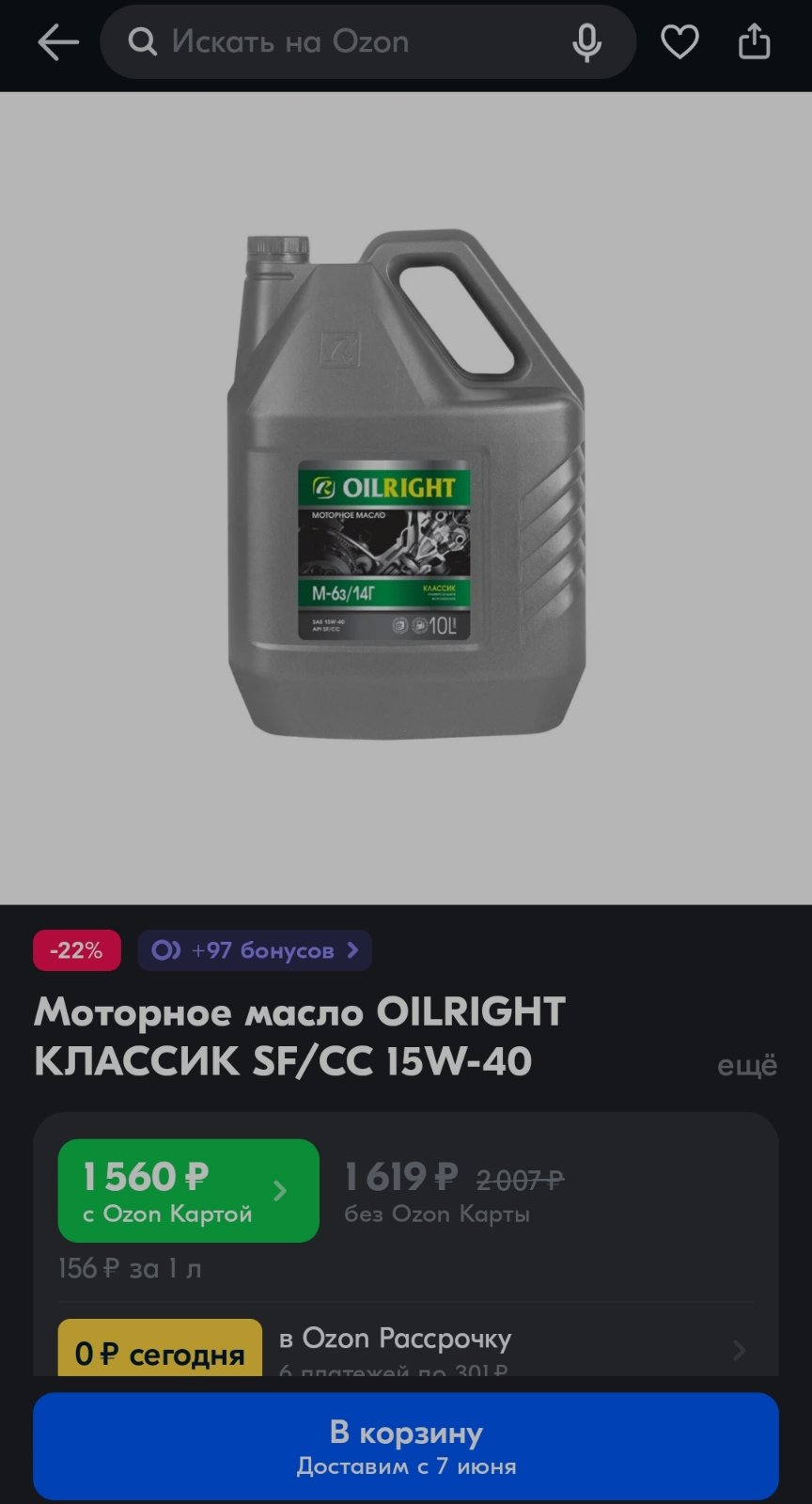

Сейчас лазил, искал себе миньку и наткнулся на такое
https://www.ozon.ru/product/motornoe-maslo-oilright-m-10g2k-cc-30-mineralnoe-10-l-1011457350/#section-description
Посмотрите кто продавец
@torcon , можешь прокоментировать? - это ойл клуб торгует или кто то это название использует для пиара?
4 минуты назад, DRON 33 сказал:
Ты как первый день замужем :D конечно же это не имеет отношения к ойл-клуб и лично к torcon!
5 минут назад, DRON 33 сказал:
И уже давно, тезка зачем такое смотришь, рекомендую либо РН либо ГПН, поверь мне дружище
DRON 33 ссылки с озона нада?
