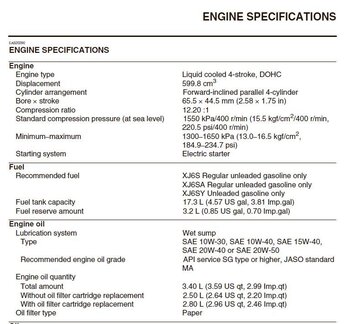

1 минуту назад, Pechnik сказал:
Я же говорю, в маслах много стереотипов.
Это точно, кстати, вот вполне современный мотоцикл XJ6 с двигателем 600 см3, и мощностью 79 л.с., что примерно 130 л.с./л, и ему тоже можно масло от 10W-30 до 20W-50, что в нашем понимании почти все минералка.
