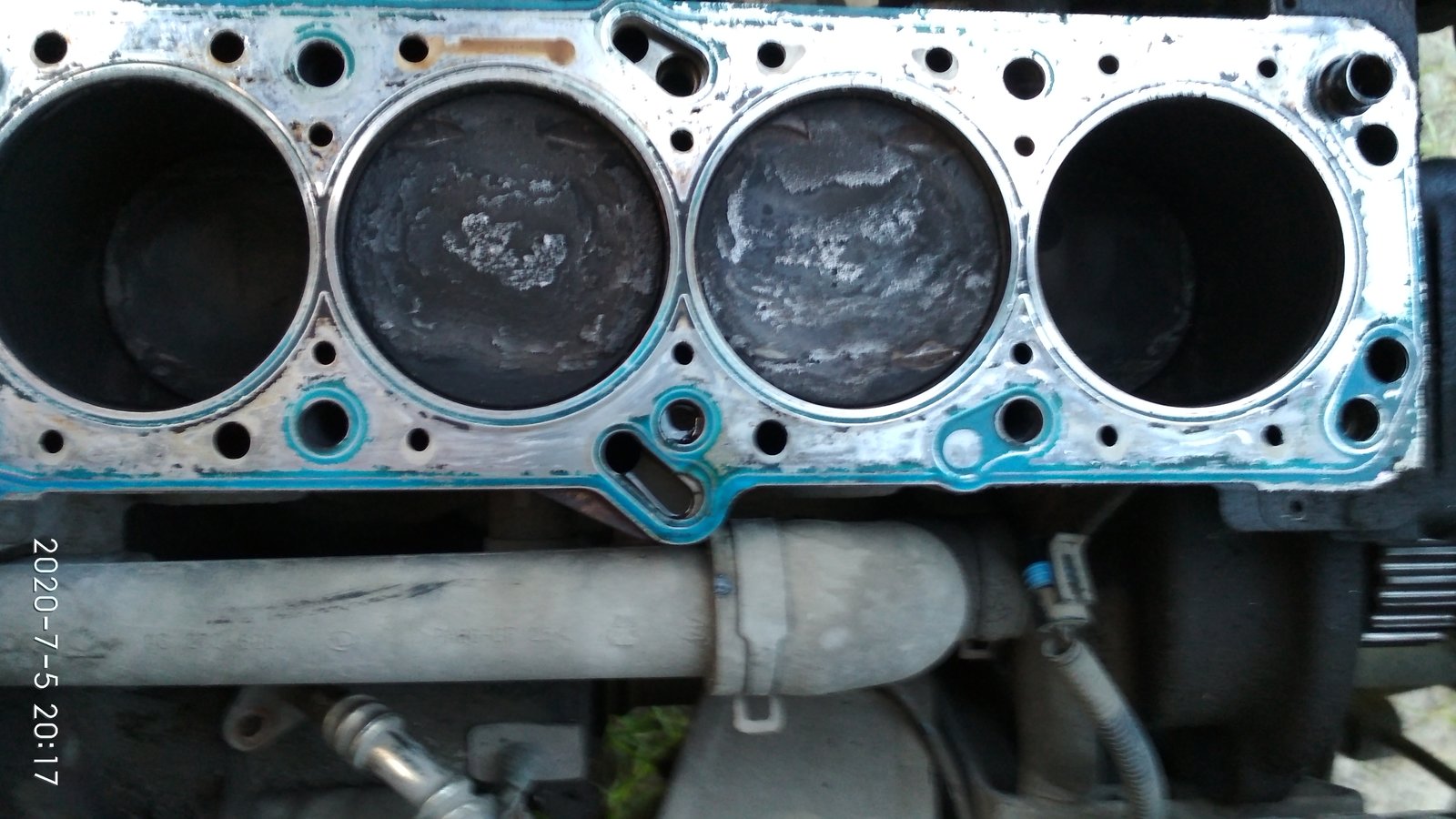

Нагар поршней, когда ГБЦ снял. Фото вверх ногами.

6 минут назад, Максим Л. сказал:
Вы вообще только по пробкам катаетесь? У меня обычно 3000 км по городу это 90 часов.
Да город такой, почти как пешком передвигаемся. Сургут.
Изменено пользователем Hant86
1 час назад, Hant86 сказал:
Ну да,богато.
Я бы от такого в обморок упал , с моими то чистейшими поршнями :bye:
