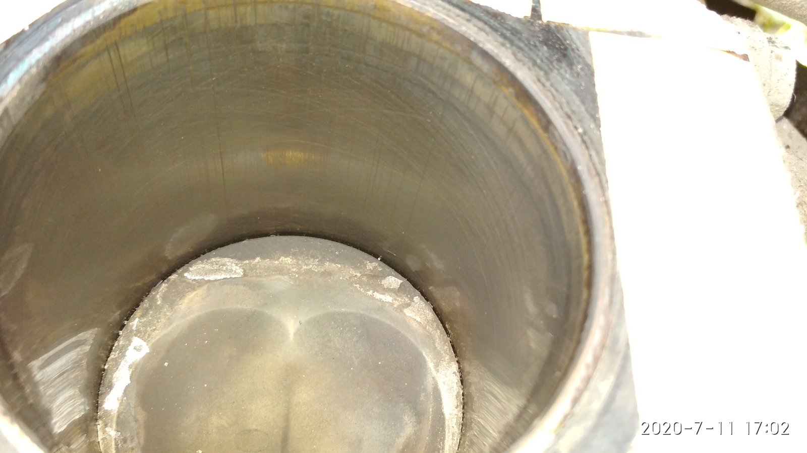

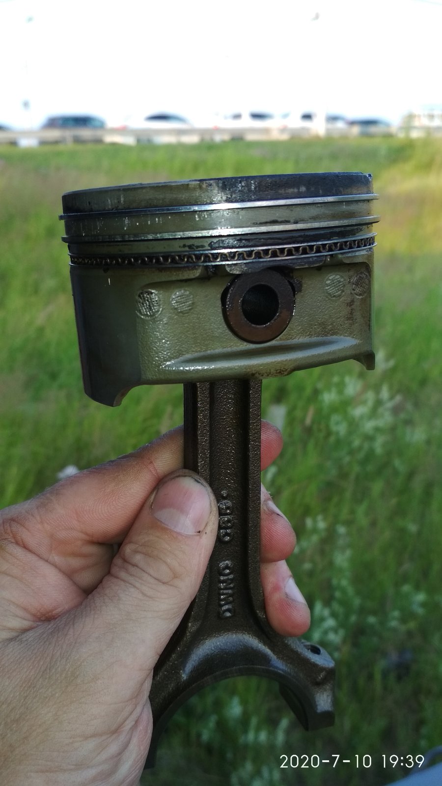

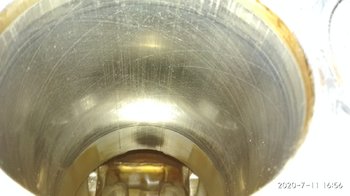

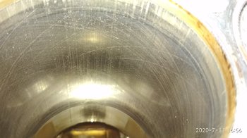

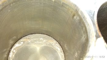

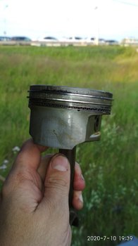

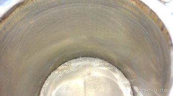

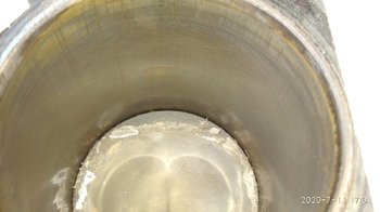

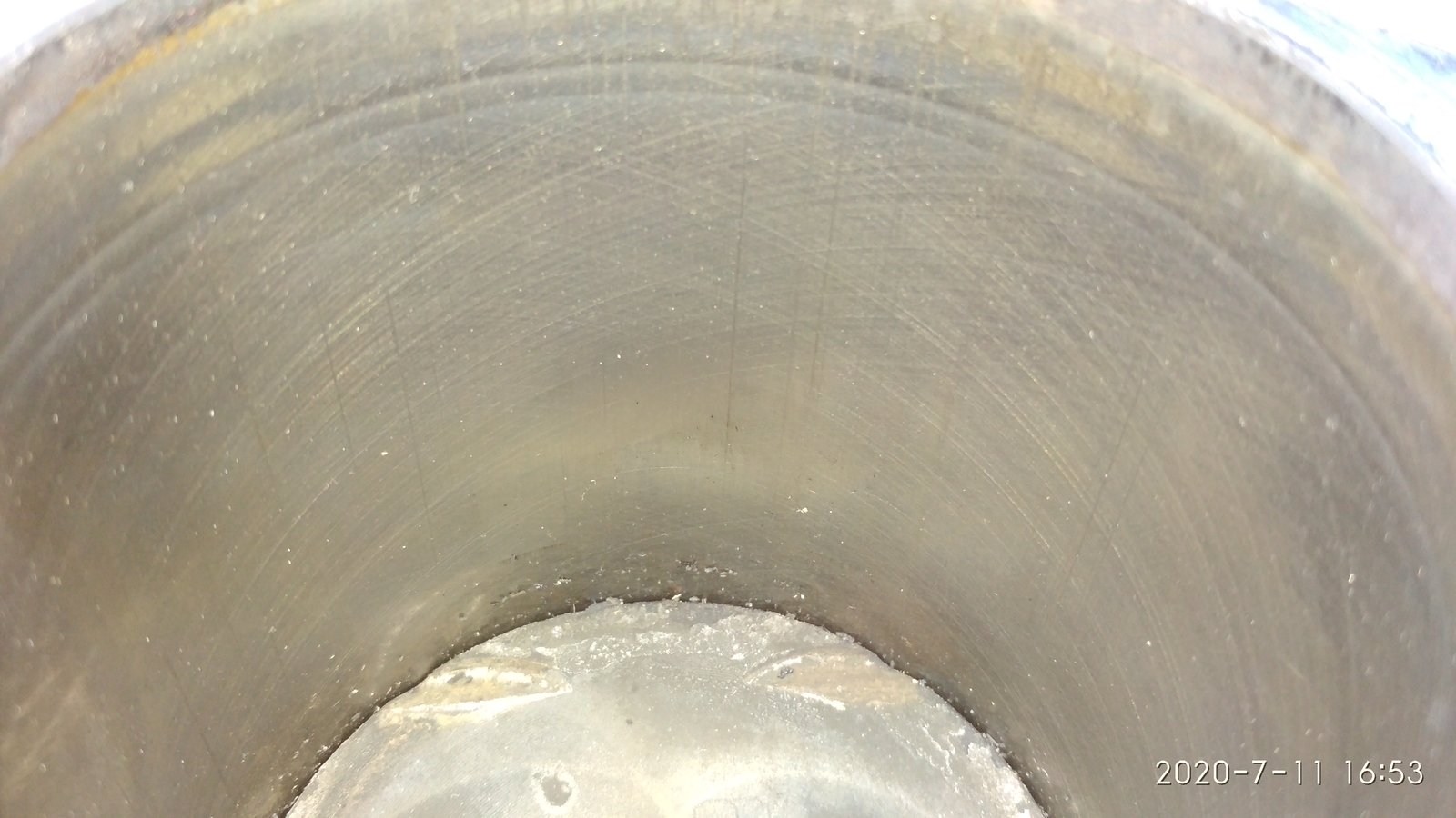

16 июля 20206 г 7 минут назад, Максим Л. сказал: а мотор делать что будете,колечки? Да. Разобрал посмотреть. А они чистые)) Масолосъёмные в норме и подвижные. Нижнее компрессионое стёрто- 0,9мм зазор, верхнее в допуске, маслосъёмные в допуске. Цилиндры имеют немного полосы-хон есть, но растачивать не буду. Не промерял ничего. Хочу вкладыши шатунные и кольца поменять. Изменено 16 июля 20206 г пользователем Hant86

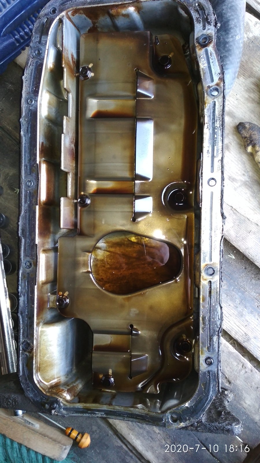

16 июля 20206 г 46 минут назад, Hant86 сказал: Да. Разобрал посмотреть. А они чистые)) Масолосъёмные в норме и подвижные. Нижнее компрессионое стёрто- 0,9мм зазор, верхнее в допуске, маслосъёмные в допуске. Цилиндры имеют немного полосы-хон есть, но растачивать не буду. Не промерял ничего. Хочу вкладыши шатунные и кольца поменять. Что не пофоткали,тут такие баталии,а вы скромничаете,или нечем хвастать (без обид), или что? Насчёт полос, если в районе пальца то фиг с ним,а если где юбки,померьте на всякий случай нутримером, вкладыши сто пудов в заводе будут ещё,а вот поршня интересно было бы глянуть, похоже ваш масложер от простоя было от того что кольца не полимерка илсака прихватила,а на нагарчике подзалипли,можно было или по трассе дать прос..тся, или раскоксовкой. Будете фоткать если, воткните колокол блока, ну и поддон конечно,хотя там и вправду чистота будет,рн не серет,а вот на юбки я бы глянул, ходят легенды что на этих моторах 40-ки перегревают поршневую, хочется посмотреть.

16 июля 20206 г Hant86 просто отличное состояние, поршня кольца, цилиндры просто классно. Те полосы,ни о чём, только появились,лейте всё таки не 40-ки, лучше тогда если миньку,то рн 10w30.

16 июля 20206 г Максим Л. Нагар был на поршнях толстый. Я в шоке сначала был. 1-2 мм. Может отмыло кольца, но это не хорошо. Вкладши так то норм, но я заказал уже менять. Может и зря заводские по идее лучше. Кольца TPR заказал.
16 июля 20206 г 4 минуты назад, Hant86 сказал: Максим Л. Что думаете по фоткам как моторист? Если посмотреть по фото поршня видно небольшой нагар островком который заходит под наборное кольцо, уже почти исчезнувший, это то и есть место где прихватило,небось масложер уже поменьше стал. А какой классный поддон! Да ещё и с маслоотражательной пластиной,на него надо конструкторам АвтоВАЗ смотреть и учится.

16 июля 20206 г 2 минуты назад, KotKamelot сказал: Hant86 а откуда тогда масложор - осталось не понятно? На цилиндрах полосы ногтём чувствуются немного. Колпачки в хорошем состоянии. Да и не было уже масложора последние 1500км.
