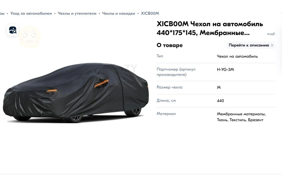

К слову, все это мелочи. У меня основные расходы выдались на зимние шкрябалки в этом году.
Изменено пользователем Дмитрий Иванович
49 минут назад, Дмитрий Иванович сказал:
шкрябалки, это как то "не кошерно". У меня гаражей на весь автопарк не хватает. 2 машины в гаражах, 2 - под тентом китайским. Надумаете, черный брать надо. Серебристый не берите, развалиться за сезон.
