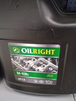

Ну что могу предложить, господа, просроченное и ещё не просроченное тракторное М-10В2, отдают по 900 руб./10 литров. Пакет по ГОСТу скоромнее чем в автоле, щелочное всего 3,5. Правда мне Вячеслав присылал паспорт их М-10В2 Роснефть, там по паспорту масло уровня М-10Г2к. Как с этим в Пушкино- не знаю, я это масло пользовал лет 20 назад.
В "Запорожец" на лето это масло залетало "на ура".
