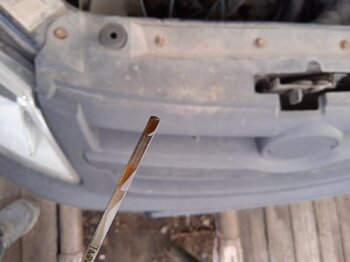

17 минут назад, Gennadij13 сказал:
Да нет . это уже не отмывается. Как 2 года назад отмыл , так и есть . Просто зазор в клапанах проверял, вот и сфоткал.
И что, за 5500 оно не потемнело?

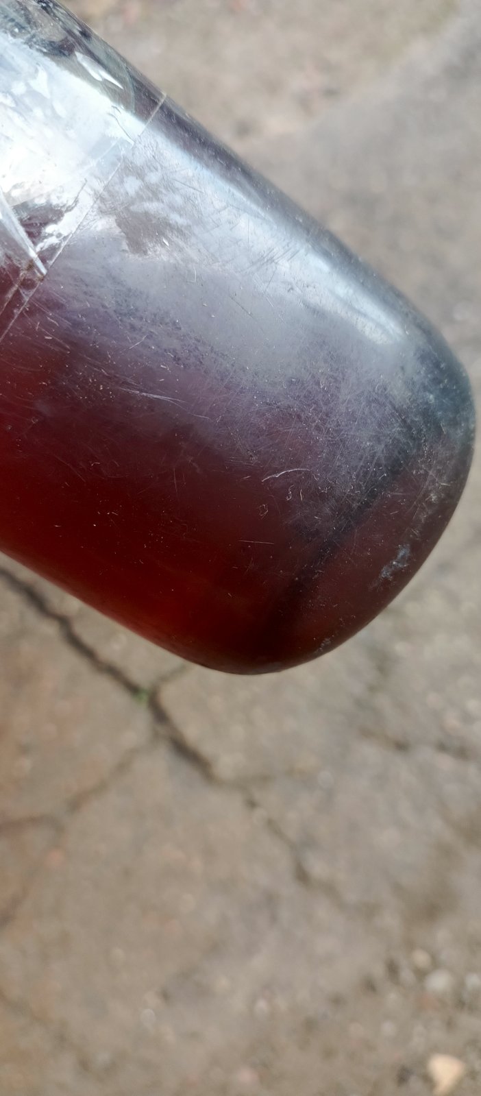

32 минуты назад, celer сказал:
Масло? Темное же , видно в полостях и вокруг клапанов.Но не мутное
1 час назад, Gennadij13 сказал:
Просто вы написали, что на щупе прозрачное, я и подумал, что как-то странно при таком цвете. Вообще для бензинового двигателя сильно тёмное за такой пробег.
15 часов назад, celer сказал:
Прозрачное не равно бесцветное)) может быть глубоко коньячным но не мутным и через него видно противоположную стенку емкости куда налито..
Он же не пишет что оно кпк голая пао база прозрачная и бесцветная) после 5к)))
16 часов назад, celer сказал:
На щупе 5700км
И в бутылке свежее
Изменено пользователем Gennadij13
11 часов назад, mefistofel3042 сказал:
А при чем тут бесцветное, у меня Лукойл Люкс 10/40 на щупе за 5000 км и за 3-4 месяца вообще практически не темнеет и сливается тёмно-желтым. По щупу масло как будто вообще не работает. Буду скоро в клапанах зазоры проверять, гляну что под клапанной крышкой делается. Через горловину никакого криминала не видно, появился только "фирменный лукойловский" золотистый налёт на крышках постели распредвала. .
11 часов назад, Gennadij13 сказал:
На щупе 5700км
И в бутылке свежее

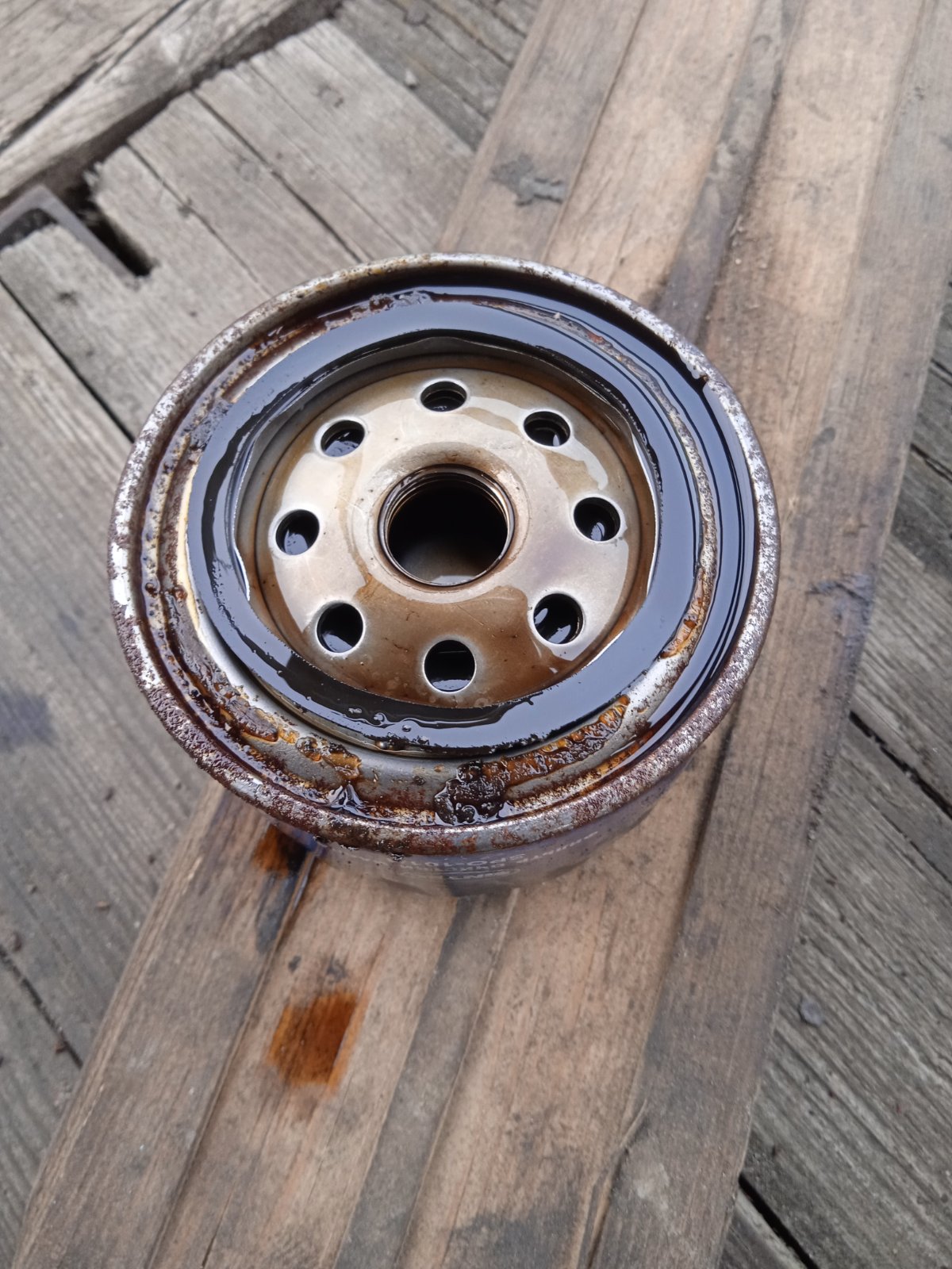

Вот так у меня Лукойл Люкс 10/40 выглядит через 5000 на щупе и на фильтре, едва темнеет. На фильтре это не грязь, а литол, кольцо всегда им смазываю.
В вашем случае я бы спокойно катал по 7-7,5 тысяч.

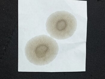

Gennadij13 капельную пробу сделайте - будет лучше видно чемна щупе. еще лучше конечно делать ее регулярно, каждую 1000км например.
17 минут назад, BECHA сказал:
выкладывал в капельных . на просвет дневной свет и на сидушке
