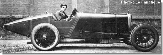

У французов есть одна интересная марка с историей, для нас почему-то находящаяся в тени всяких попсовых Эльфов и Тоталей.
В частности, был у них такой эпизод:
Цитата
В период с сентября 1925 и по сентябрь 1930 года именно на автомобилях Voisin с маслами YACCO устанавливаются 57 официальных мировых рекордов, среди которых большая часть – это так называемые «рекорды выносливости».
Необычайно популярный в то время вид автомобильного спорта, представляла собой автопробег, в ходе которого автомобилем наматывается без остановки максимально возможный километраж, проводимый по регламенту, устанавливаему FIA, Международной автомобильной федерацией.
Результаты таких автопробегов убедительно показывали технические преимущества и надежность как марки автомобиля, так и используемых в нем материалов, что и являлось основной целью участия в таких марафонах для YACCO.
Так, в сентябре 1925 года на автомобиле Voisin Туре С5 18CV мощностью 118 л.с. команда, состоящая из трех гонщиков начинает наматывать на новейшейшем автодроме в Монлери около Парижа первые рекордные километры.
Первый гонщик за три с лишним часа намотал 500 километров со средней скоростью в 162 км/ч, затем его сменяет второй, перед которым стоит цель в 1000 км, на что у него уходит 6 часов, средняя скорость показанная им — 161,69 км в час, следом за руль сел садится третий пилот, который проезжает 2000 км со средней скоростью в 155 км/ч.
Автомобиль накатал уже 2 453 километра, когда топливный бак внезапно дал течь и марафон пришлось остановить.
Тем не менее полученных результатов хватило для того, что бы официально зафиксировать мировой рекорд средней скорости по прохождению такого километража.
Правда марке Вуазен не пришлось долго пользоваться плодами своего успеха, так как вскоре этот рекорд был побит конкурирующей фирмой Renault, что заставило команду Voisin (а вместе с ними и YACCO) снова выдвинуться на трек в Монлери.
В этот раз на средняя скорость на расстоянии в 1000 км была зафиксирована на цифре 172 км/ч, что стало рекордом скорости для автомобилей объёмом двигателя до 5-ти литров.
