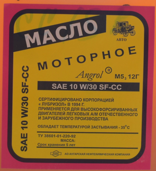

21 минуту назад, BECHA сказал:
сейчас везде продают. или это другой ангрол?
Это подделка, кто-то где-то надыбал ангроловских этикеток 90-х годов и пластиковой тары и разливает в них веретенку в расчёте на дураков. Как в старые добрые времена подделывали жигулевское М-5, которое стояло рядами на авторынках и продаваны ещё хвастались, что оно в -20 вообще не густеет. При этом оно имело неестественный светло-желтый (почти прозрачный) цвет, нехарактерный для моторных масел.
Видел я на Драйве пост про эту бадягу.
4 минуты назад, celer сказал:
Его что правда сейчас ВЕЗДЕ продают ?
Может кто-то с завода неучтёнку так сплавляет.))
На WB оно продавалось (сейчас нет в наличии).
В описании производителем указано: "Производство масел входит в структуру Ангарской нефтехимической Компании (АО АНХК), крупнейшего предприятия Восточной Сибири по переработке нефти, выпуску нефтепродуктов и нефтехимии –дочернего общества ПАО НК Роснефть. "
https://www.wildberries.ru/catalog/140506872/detail.aspx
Но если мы зайдём на сам сайт АНХК, то никаого "Ангрола" в каталоге не найдём.
Максимально приближенное - М-6з/10В на 12 странице каталога.
https://anhk.ru/production/department.html?p=zm&n=12
Изменено пользователем More
52 минуты назад, знаток сказал:
Да нет конечно. Таких торговых марок как Ангрол, Норси, Уфалюб и пр. нет уже лет 20.

1 час назад, More сказал:
Масло М-6з/10В выпускалось в первую очередь для нужд МО и выпускал его только Ангарский и Омский НПЗ. В 00-е видел его в таре по 4 литра под брендом Сибнефть.
