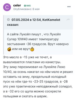

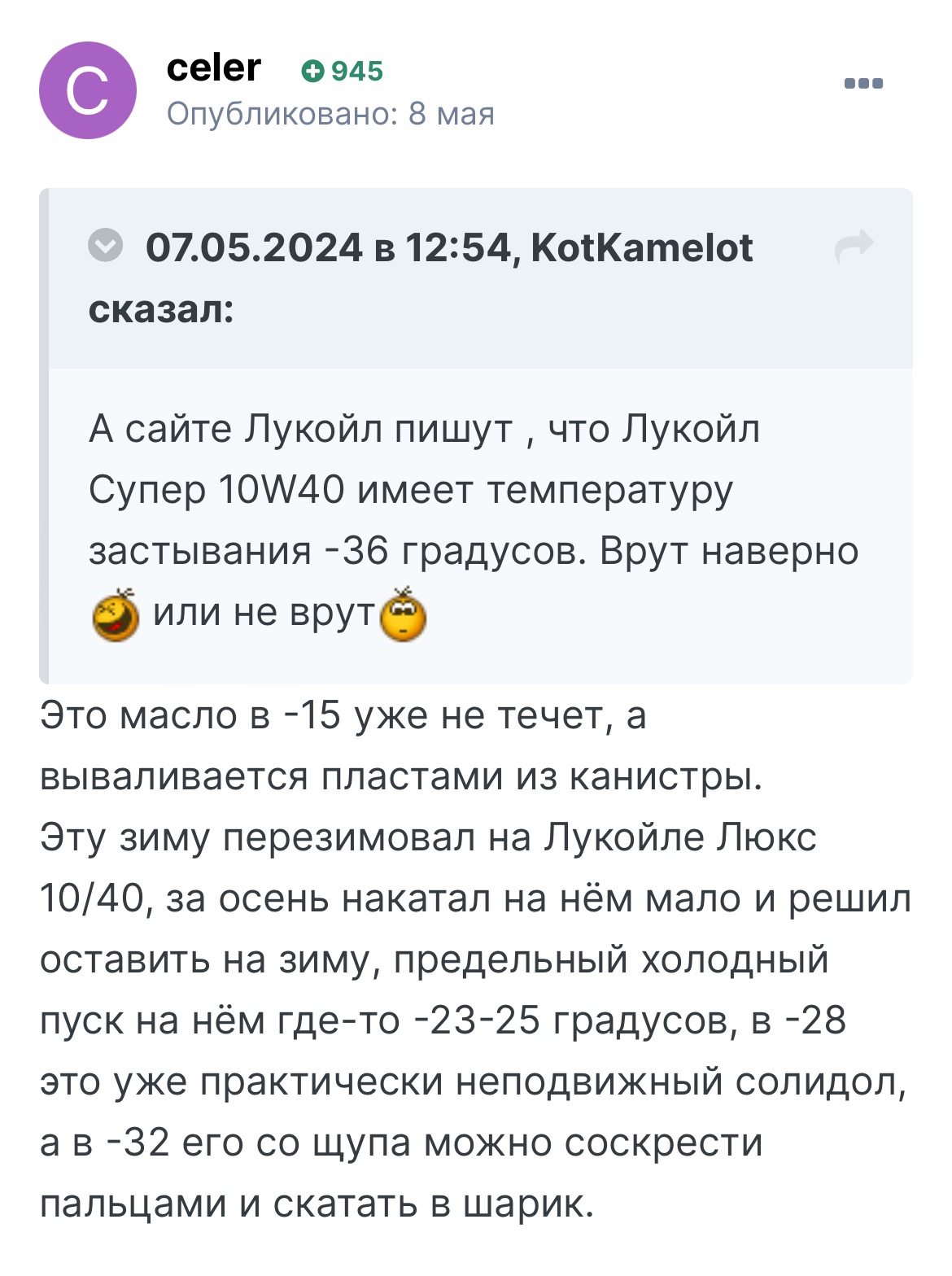

9 часов назад, celer сказал:
Ну если на официальном сайте Волга-ойл написано, что их 10ДМ и 8ДМ имеют температуру застывания -33 и -35 соответственно вместо тутошних -27 и -41, то наверное кто-то тут явно врёт. Причём весьма сильно.
То есть лаба всё таки врёт?
Все эти САЕ это по большей части х..ня для таких масел и убогая дешевая минералка 15/40 SF/CC тут никаких выигрышей не даст.
Для каких таких масел?
"убогая дешевая минералка 15/40 SF/CC" - если не брак и не контрафакт должна давать гарантированно вязкость CCS не больше 7000 при -20 градусах.
То есть до -20 она гарантирует этот параметр. Ниже - нет.
