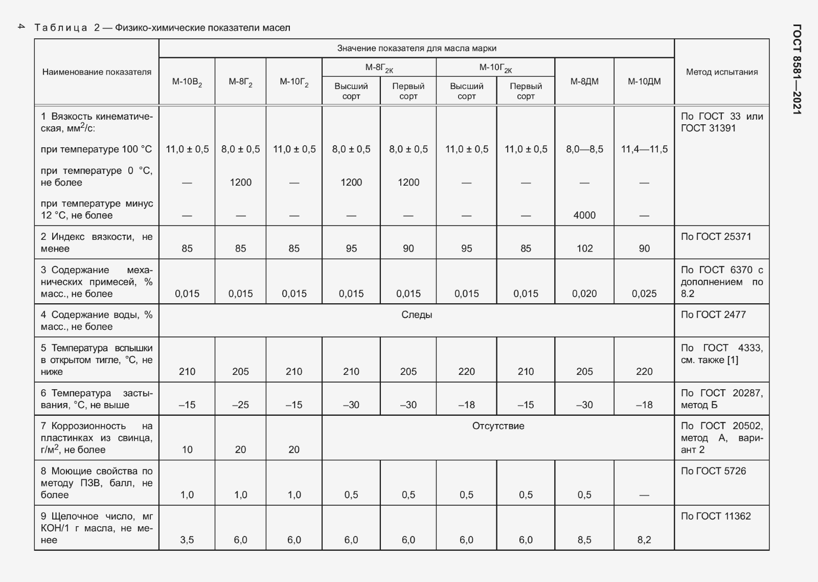

21 мая 20242 г KotKamelot Во, нашел. ) Видите, есть норматив. Изменено 21 мая 20242 г пользователем знаток
21 мая 20242 г 43 минуты назад, KotKamelot сказал: у М-8ДМ нет никаких регламентов по проворачиваемости коленвала, прокачиваемости. Это регламентировано в маслах SAE параметром CCS. У ГОСТовского есть только температура застывания и всё. Какая "густота" у масла будет в -20, -25 - непонятно и никак не регламентировано. Разок зальете на зиму и поймете, кто там ГОСТ, что регламентировано и кто звездит насчёт -38) У Волга-ойл синтетика 5/30 SL/CF температуру застывания -40 имеет, так что, у них с дизельной моноградкой одна база получается? И автол у них тоже якобы только в -37 застывает. Непонятно тогда, что там у них за базы такие, если между автолом и синтетикой морозным утром якобы практически не должно быть разницы.
21 мая 20242 г 12 минут назад, celer сказал: Оно ГОСТовское только на этикетке. И никого там эти 3 градуса разницы парить не будут. Вы за них решили? Свечку держали и точно знаете выдерживает ли изготовитель масла норматив? То есть лабе верить не надо, изготовителю тоже не надо (ведь он же ГОСТ только на этикетке пишет и вообще не соблюдает его) - а надо верить челу в интернете , которые базовые вещи путает и делает логически не правильные выводы и на серьёзных даёт оценку маслу по своим ощущениям? ну понятно, что ж - каждый сам решает конечно. Лично я считаю (ключевое считаю, а не верю) лаба не врёт и то что серьёзные изготовители масел нормативы по производству масел выдерживают. Тем более в шапке темы есть тому подтверждения.
21 мая 20242 г 13 минут назад, знаток сказал: KotKamelot Во, нашел. ) Оно регламентировано для температуры -12. для температуры -25 это параметр практически невозможно интерпретировать.
21 мая 20242 г 6 минут назад, KotKamelot сказал: Оно регламентировано для температуры -12. для температуры -25 это параметр практически невозможно интерпретировать. В-25 его всё равно греть надо, какая разница сколько там будет. )
21 мая 20242 г 1 минуту назад, знаток сказал: В-25 его всё равно греть надо, какая разница сколько там будет. ) Речь не о том, что надо или не надо греть. Речь о том, что в -25 вязкость масла М-8ДМ не регламентирована. Регламентировано лишь то что оно не должно застывать в -30.
21 мая 20242 г 13 минут назад, KotKamelot сказал: Оно регламентировано для температуры -12. для температуры -25 это параметр практически невозможно интерпретировать. ГОСТ был создан когда и по стандарту SAE измеряли CCS при одной температуре, и в зависимости от значения присваивали 10w/15w... вроде даже 5w тогда ещё не существовало, поэтому такой точности было достаточно...
