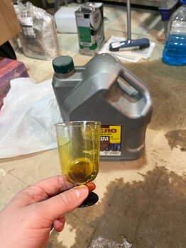

19 мая 20242 г 50 минут назад, More сказал: Есть же масса масел 5W, которые по сути своей являются минеральными, хоть и называются "полусинтетическими". Даже в классе SG такие есть. А в SL просто прорва. Так что это на вкус и цвет, как говорится. И для тех кто не балуется присадками к классическим М8 - М10, то вполне вариант. И даже ещё можно найти артефакты вроде М-5з/12Г1, для особо отважных. Так что портал тот если только специально искать...)) Я например, перелопатив кучу данных по разным товарным маслам решил остановиться на варианте лето - М-10Г2к, зима - 5W30. Если по интервалу выпадает межсезонье, то можно где-то и 10W30 использовать. Но у одной из машин пробеги небольшие, поэтому там точно только зима/лето будет. Это не масло М-5/12Г, а отсепарированная отработка. Я минувшей зимой приобрёл такую же литрушку, только автола М8В и показал, что за битум нам налит.
19 мая 20242 г 1 час назад, More сказал: Есть же масса масел 5W, которые по сути своей являются минеральными, хоть и называются "полусинтетическими". Хм, это какие? И что значит являются минеральными, хоть и называются полусинтетическими?
19 мая 20242 г 51 минуту назад, celer сказал: Это не масло М-5/12Г, а отсепарированная отработка. Я минувшей зимой приобрёл такую же литрушку, только автола М8В и показал, что за битум нам налит. Может хватит врать?! У вас там отработка была. Вот тот же производитель, но куплен в автомагазине. А не в вашем центре по приему отработки рядом с границей Финляндией.
