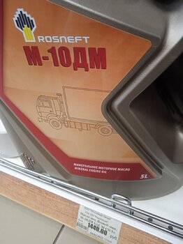

Вот кстати сегодня заезжал на АЗС Роснефть, глянул их М-10ДМ по совершенно дикому ценнику, у нас оно производства Новокуйбышевского НПЗ, а выше в шапке анализируемое было рязанским. Вполне вероятно что тут серы тоже значительно больше как в случае с роснефтевским Г2к разных сортов с разных заводов.

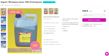

На Валдбериз продаётся интересное масло.
Известный "прожарщик" под ником vitalxbc - утверждает, что это масло на 2ой группе масел.
Результат "прожарки" - отличный. Допуски, конечно - древние.
https://www.drive2.ru/b/556850963495780354/
953701691_Opera_2023-11-29_220338_www.wildberries_ru.thumb.png.f40163be18ccb9c96287d27070dd5bfd.png

Я всесезонных масел для ВАЗов с такими бумажными этикетками на одной капле клея и в такой таре избегал ещё в 90-е, потому как туда лили всё что угодно- в лучшем случае автол М8В, в худшем- веретенку пополам с отработкой. Лучше задайтесь вопросом- кому сейчас выгодно выпускать такое масло с допуском SF для двигателей старых карбюраторных Жигулей? У нас было М-5з/10Г1, которое по API вообще SE и у которого провал вязкости был уже через 1000 километров, что было видно по красной лампе давления. Такие масла не стоит брать и задёшево. Выше в шапке есть анализ М-8ДМ Profi от некого дзержинского "Химавто", можете глянуть какая там оказалась бурда.
Вот шняга подобная вами приведённой
Изменено пользователем celer

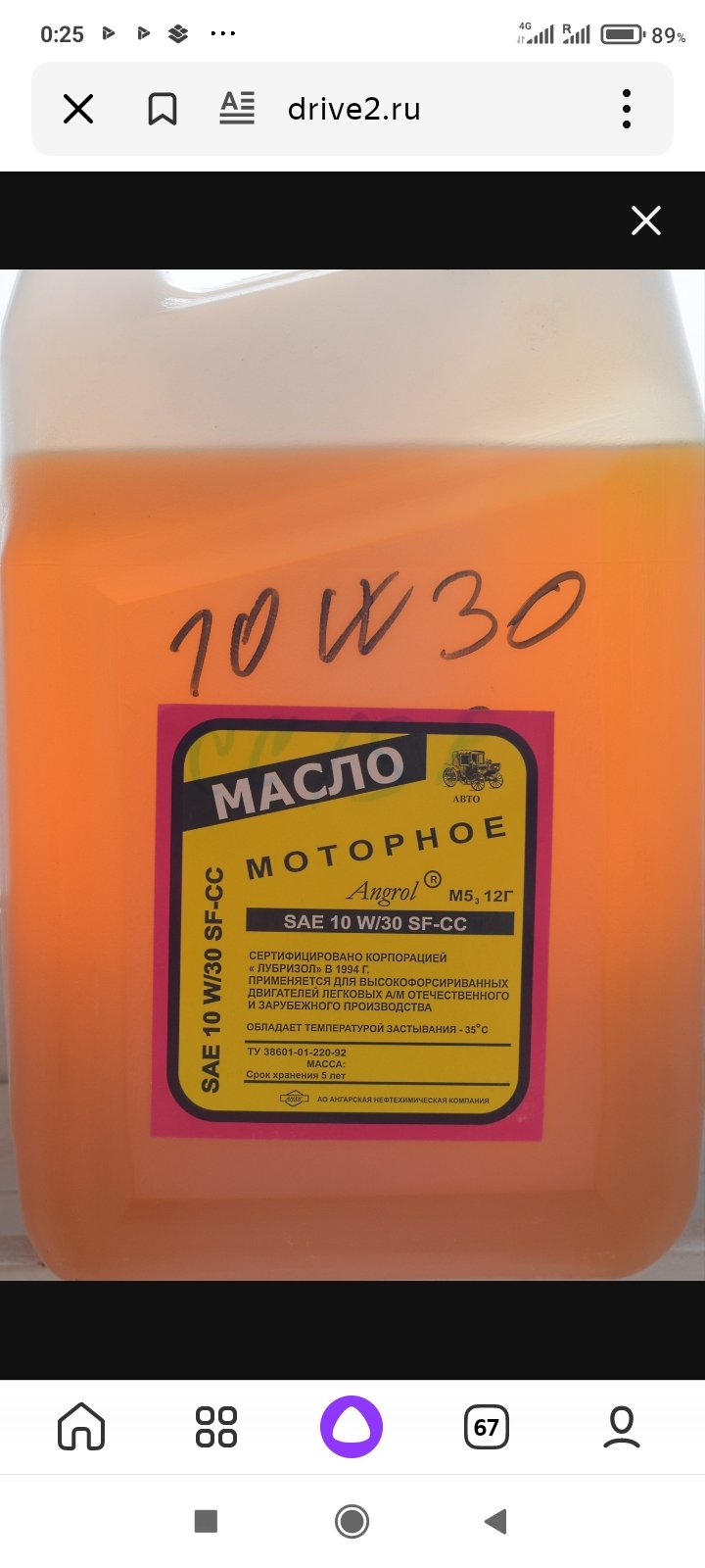

4 часа назад, SIRIUS сказал:
Я даже по цвету могу сказать, что к моторному маслу эта полупрозрачная жёлтая "моча" не имеет никакого отношения. Где-то надыбали этикетки 90-х годов и пэт канистры, в которые льют индустриальное масло для фрезерных станков в надежде на лохов, которые поверят что им продают моторное масло "как раньше по ГОСТу", да ещё и с присадками фирмы "Лубризол"))))))
Уже и бренда такого давно нет- "Ангрол", это уже тыщу лет как Роснефть.
