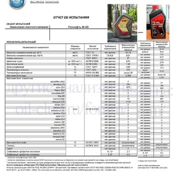

hellopashka Щелочное более 6 это нормально, для обычного масла. Пакет присадок вполне в норме, где вы увидели мало не понятно. Вам кальция надо 3500 или что? Это вполне рабочий пакет да и база чистая, в описании так и написано.
Нормально там все,кому надо ездят и голову не греют. Кому надо о страхах своих рассказать те здесь пишут и им бесполезно объяснять.
Изменено пользователем Hant86
28 минут назад, Hant86 сказал:
Для 504 с лубризолом да, оно там падает медленно. Тут как падать будет? Отработки есть?
29 минут назад, Hant86 сказал:
В бланке анализа и увидел, что пакет бедный. Ну вон тут анализ Лукойла Супер с таким же уровнем API есть, канистре вроде 17 лет было на момент анализа, не помню точно. Там точно получше был пакет
2 часа назад, Hant86 сказал:
Рабочий, рабочий. Но бедный. Потому на короткий интервал, в 1 пункте это и написано
16 минут назад, hellopashka сказал:
Минеральное 1 группы и не подразумевает долгий интервал и пакет тут достаточный для его назначения. 15 ткм никто в здравом уме не будет катать на нем. В общем каждый видит, что хочет.
3 часа назад, Hant86 сказал:
Так и сейчас куча дерьмовых производителей, которые непонятно что делают. Я вам по РН говорю, с чего вы взяли что там все плохо? Как это видно по анализу? Ткните, может я что то не знаю и изменю свое мнение на основе конкретных данных. То что вы считаете что там присадки 50х годов, так объясните как вы это определили или чего там не доложили.
А с чего вы взяли по анализу из одной литрушки, что во всех остальных партиях всё будет так же? Или забыли картину с серой у Г2к от РН?
Это масло для среднефорсированных моторов 50-х годов, поэтому там всего по минимуму.
1 час назад, mihail026 сказал:
Да все уже видели этот мохнатый боян как автол от РН якобы лучше синтетики.
7 часов назад, celer сказал:
В описании сказано про эффективный пакет присадок и что предназначено в том числе для бензиновых двигателей.
Я не идеализирую это масло, но считаю что при разумном подходе можно использовать.
Вам на любой бурде напишут про "эффективный пакет присадок" и пр. "ништяки" внутри. Там написано что оно предназначено "для среднефорсированных карбюраторных и дизельных двигателей грузовой и сельскохозяйственной техники, требующей масел СВ и ниже". Даже сам производитель свой автол позиционирует прежде всего как  дизельное масло для старых тракторных дизелей на зиму.
Вот мой знакомый рассуждал точно так же- "у меня ЗИЛ на этом масле без проблем ходит, почему Жигуль не сможет, тем более если буду менять часто". В результате его логика через 2 года привела к попаданию на новый ремонт. Зато 2 года масло с работы было бесплатное.
3 минуты назад, celer сказал:
На канистрах Лукойл Стандарт кстати раньше тоже так написано было. Сейчас почему то перестали писать.
3 минуты назад, знаток сказал:
Если мне не изменяет память Лукойл М-8В с производства давно снял. Во всяком случае в фирменных лукойловских прайсах автола я давным-давно уже не видел, только Г2к и ДМ.
1 минуту назад, celer сказал:
Я про Лук Стандарт SF, 10-40 и т.п.
4 минуты назад, знаток сказал:
Оно для высокофорсированных моторов, есть в таре по 18 и 50 литров, раньше у нас в ГАЗы и ЗИЛы его многие брали взамен автола.
Изменено пользователем celer
celer Оно для высокофорсированных моторов, есть в таре по 18 и 50 литров, раньше у нас в ГАЗы и ЗИЛы его многие брали взамен автола.
Не, не было такого.
Изменено пользователем знаток
34 минуты назад, celer сказал:
А из за масла ли? Логика в том, что вы так и не пояснили чего именно не хватает в этом масле по анализу. При  том что в  сравнении с ойлом выглядит вполне прилично. Байки свои оставьте для знакомых, кто хоть как то может знать о чем речь.
11 минут назад, Hant86 сказал:
Может быть того, что анализ не показывает ?
