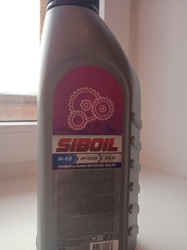

Вот у меня сибойловская литрушка на балконе стоит для нужд, чисто визуально ничем особым от советского автола из гаража не отличается.
