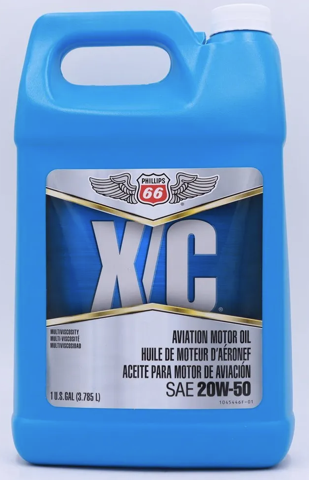

Можно заливать это авиационное минеральное масло в бензиновый двигатель автомобиля ?
На форуме было мнение, что в чистом виде лить не стоит. Только в миксах и не более 25% или около того.
17 минут назад, sportcoupe сказал:
У этого масла допуск SL. Мне по мануалу указывается SL. Почему же не в полном ввиде?
8 минут назад, Алексей 27057 сказал:
В каком авто вы решили пользовать сей продукт?
47 минут назад, Алексей 27057 сказал:
В X/C нет противоизноски, если мне не изменяет память. Вообще никакой. Только минеральная база и беззольные дисперсанты. Противоизноска в виде TPP есть в серии Victory. Под лайткоминги сразу замешана. Как в Aeroshell и Exxon Elite (в нем TCP).
Это можно применять в тех двигателях лайткоминг, где отдельной противоизноски не требуется для толкателей. Или Cam Guard с TPP отдельно добавляют в такое, для подобных двигателей.
Я бы не рискнул лить такое чистым в авто. Оно другое )
А где вы нашли инфу про SL у него? Я не встречал такого.
Изменено пользователем Nonconfo
9 минут назад, Nonconfo сказал:
У А. Воронкова в описании.
