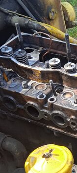

2 часа назад, движенец сказал:
Масло меняется зимой на ремонте, в сезон оно доливается)))
Вот фото когда прокладки меняли, ничего специально не мыли:
Screenshot_2023-09-02-13-50-10-159_com_miui.gallery.thumb.jpg.2a2023145918baee22c6ff2bb4192c84.jpg
На моем обратная сторона клапанных крышек была только в масле, под ним грунтовка родная, шлама не было.
И сколько этот мотор наработал по моточасам от замены до замены?
46 минут назад, celer сказал:
По факту ХЗ
Изменено пользователем движенец
  Скрыть содержимое
По факту ХЗ
Что-то мне подсказывает, что не очень много, потому как при постоянной каждодневной работе на М-10ДМ и замене его раз в год дизель был бы весь в гуталине.
