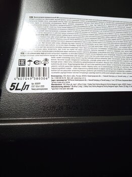

23 октября 20242 г Взял сегодня на зиму канистру волговского автола за 625 руб. в местном автомагазине. "Свежак" выпуска конец сентября 2024 г., паспорт на данную партию прилагаю. По сравнению с рязанским автолом от РН, у волговского ИВ выше и холодная вязкость при 0 градусов 590, а у РН почти 900. Так что залью все-таки Волгу, на зиму помягче будет, РН пусть пока постоит. Замену масла планирую или на эти выходные, или на начало следующей недели. 5000 км на волговском М-10Г2к пролетели незаметно чуть больше чем за месяц.
