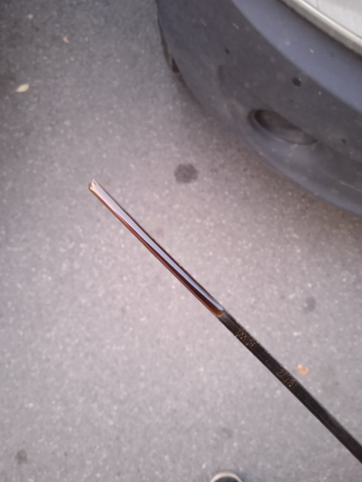

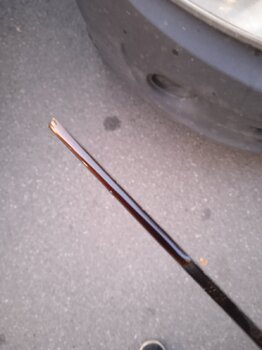

За месяц прошёл на волговском М-10Г2к 4500 км, сказались поездки в Тверскую область, показываю как оно выглядит на щупе- темнеет нормально (нижняя метка щупа уже не читается) и работает мотор на нём мягко. В принципе с выбором камазовского масла по опыту своей "старой школы" доволен, на лето остановлю свой выбор на нём, ни с какими 10ДМ связываться не буду, в них просто нет нужды. На зиму, как уже говорил, планируется автол М8В, сегодня заеду в местный магазин, гляну что есть от Волга-ойл. Так что за 3 замены с минералками всё "тип-топ", все масла, в отличие от "лучка люкс", к 5000 км адекватно темнеют, что для меня важный показатель нормальной работы моторного масла в двигателе.
3 часа назад, celer сказал:
Приветствую. В плане смены масла до какого порога думаете катать, по литрам или километражу?
Изменено пользователем Alekskonv
11 минут назад, Alekskonv сказал:
Приветствую. В плане смены масла до какого пороша думаете катать, по литрам или километражу?
Всегда по километражу, зимой пробег сокращаю и меняю обычно сразу по окончании сильных морозов. Так делал ещё со времён, когда в масло добавлял бензин.
