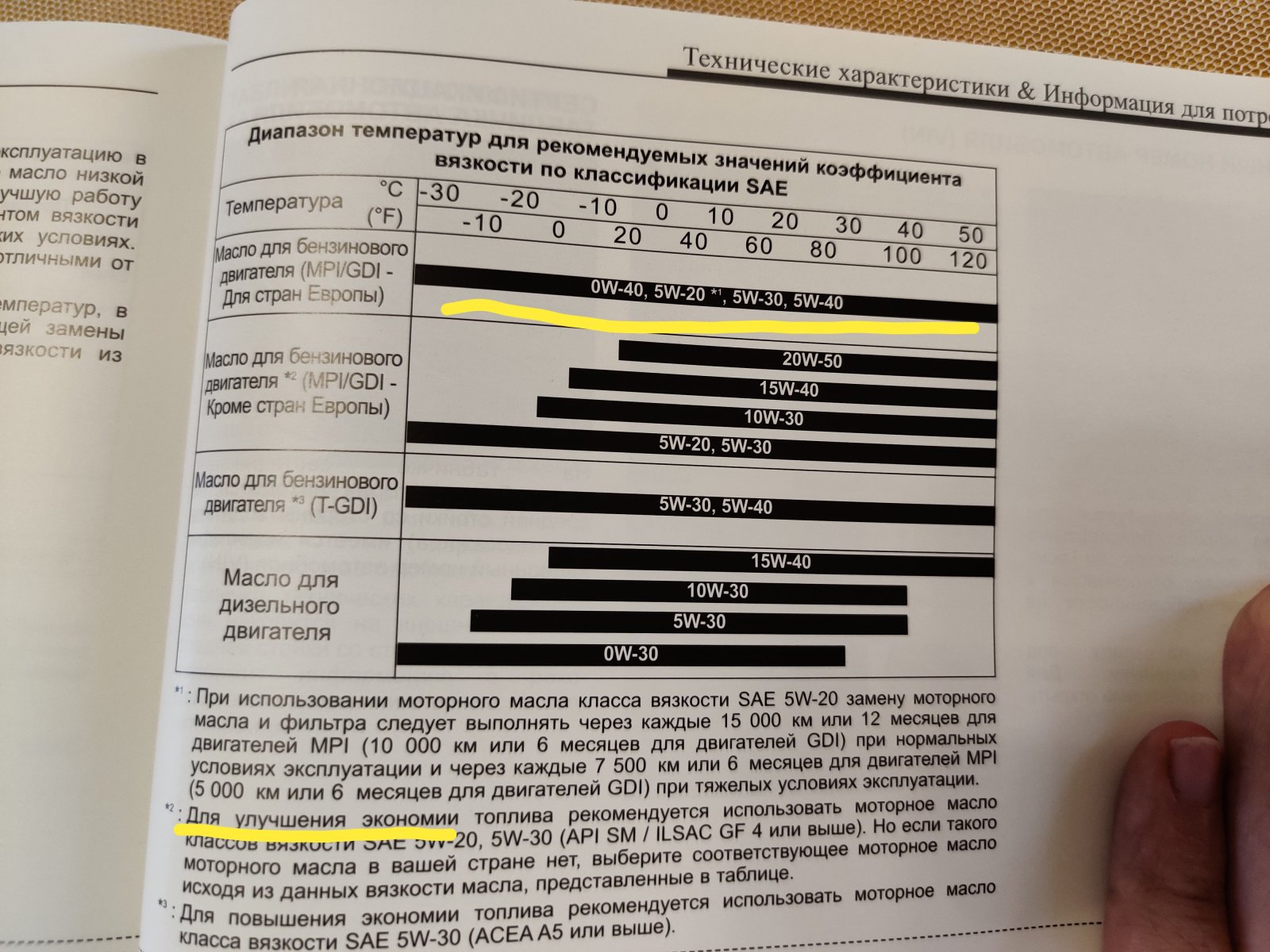

Роман 73 Все что вы описали это дело вашей веры и религии. Это лично ваше дело я не буду вас переубеждать. Рекомендую почитать книгу по эксплуатации. там вообще ни слова про вязкость 0w20. Эту воду нельзя заливать в мотор!
Но там есть 20w50. Неужели такой гуталин можно лить в мотор? А вот это можно (в теплом климате).
при климате от -30 до +50 рекомендуется 0w40, 5w20* ( со сноской), 5w30, 5w40.
И прошу обратить внимание на сноску для масла 5w20. Используя эту вязкость вас предупреждают что следует сократить интервалы замены. Производитель предупреждает вас что это масло быстрее убивается!
Вас сажают на жидкие масла с доводами о том что у вас современный мотор, тонкие кольца, каналы и все такое, экономия топлива и уменьшении вредных выбросов ( в связи с тем что на старте двигатель на более жидком масле меньше потребляет топлива и выбрасывает вредных веществе через еще не прогретый катализатор). И давайте не будем говорить про экологию. Тут половина людей с пробегами за 100.000 уже ездят без катализаторов.
Как думаете почему в спортивные машины льют густое масло? Верно- оно лучше смазывает и защищает мотор, там плевать на экологи. 20w60 и вперед на 24 часа лимана. И буду согласен с тем что мотор сконструирован под такое масло. Однако наши моторы сконструированы под масла с разбросом 5w20 - 20w50.
Я не предлагаю бросаться в крайности, я предлагаю найти золотую середину. Рекомендую не скупиться а лить качественную PAO синтетику 0w40.
