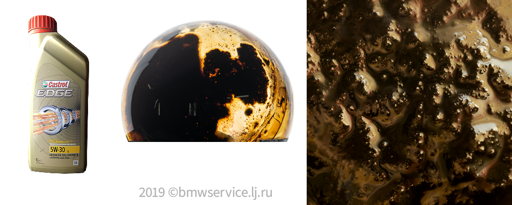

10.06.2022 в 21:09, Pavel_NSK сказал:
это была шутка, здесь веселый народ.
И так принято, когда смайлик в конце соответствующий - значит шутка.
Всё у Вас замечательно, продолжайте в том же духе (интервалы ТО).
Кто у нас тут топит что гирокрекинг (аля синтетика) засирает мотор?
@MLB посмотри - идеальная чистота в тех местах где видно! Что-то не гадит у человека синтетика :pardon:
Много ли ты видел людей, которые меняют масло на 4-5к, как данный товарищ? Гидрокряк как раз и начинает высирать свои присадки в мотор на 4-5к, о чем не раз говорил. Я, в отличие от тебя, работаю с клиентами, которые приходят ко мне и задают вопросы по поводу смены масла и что раньше, что в последнее время, все больше людей спрашивают, на каком масле можно кататься 15к и когда им говоришь, что масло нужно менять максимум на 5-7к городского пробега, у них глаза округляются, как так, я менял всегда на 10-15к, как заявлено в книжке! Только вот в книжках не пишут, что в СНГ как раз жесткие условия эксплуатация и смена масла явно не должна быть даже 7к, не то что 10 или 15.
Минералка не срет в движок присадками даже спустя 7к, но желательно ее и менять на 5-7к городского пробега. В то время как гидрокряк срет присадками уже на 4-5к и при этом стоит в 2, а то и 3, а если брать "топовые" линейки масел, то и в 4-5 раз дороже, чем минералка, а ходят они по факту столько же и даже меньше до момента высера присадок в движок. Вот и вопрос, что движет людьми, которые свято верят маркетолухам, а не здравому смыслу?
Ах да, в конце минералка... Заметно чище, не правда ли?

5 минут назад, MLB сказал:
Вы молодец! «Не раз» бред говорили)))
7 минут назад, MLB сказал:
7 тыщ в колбе - это круто! Давайте, расскажите историю как Вы разобрали 100 тыщ моторов и после 5 ткм на кряке всё замрано, а на минералке после 7 ткм идеальная чистота.
9 минут назад, MLB сказал:
Что движет людьми, которые не понимают элементарных вещей и с уверенностью в прожарке несут в массы отборнейшую ахинею?
11 минут назад, MLB сказал:
Вы слышали что-то про какие-нибудь тесты на окисление и отложения?

А по поводу прожарки....
Сбросьте свой авто с высокого обрыва и какой будет вывод? Ездить же нельзя, краш-тест не пройден. Что же делать, малейшее ДТП на парковке и авто в лепёшку будет? Это же не так! Вывод неправильный.
Вот и прожарка - масло безусловно разрушается, попадая в условия, в которых оно никогда не бывает.
Даже если колба чистая -  маслу «конец». 400+ градусов это финиш. Никто не делал анализ после прожарки, там от масла ничего не осталось.
