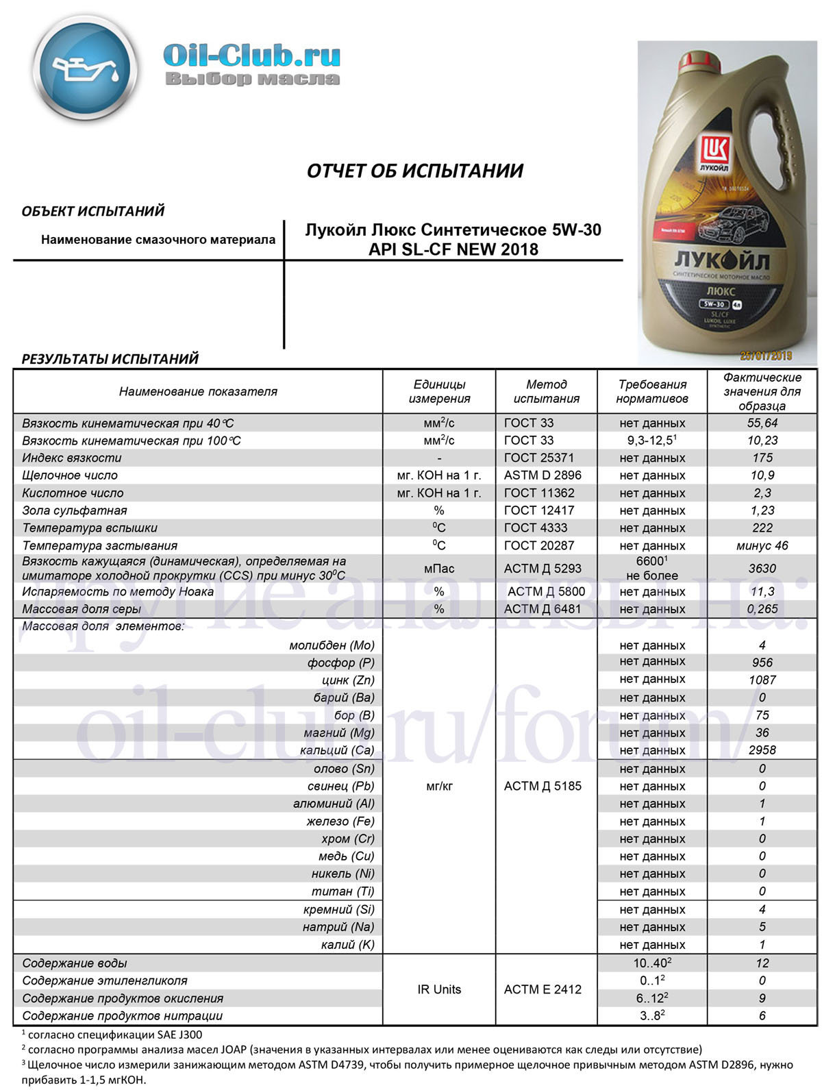

Говорят Лукойл SN люкс 5W30 с закрытыми глазами можно назвать 0W30. И по характеристикам очень хвалят. Как думаете стоит или нет на зиму лить?
19 минут назад, Yakutsk1987 сказал:
В тестах форумчан на текучесть при - 30 Лукойл Люкс 5w-30 хорошо себя показал и был довольно текучим, а вот при - 50 его никто не тестировал, по моему...
А вообще в зиму масло вполне норм

30 минут назад, Yakutsk1987 сказал:

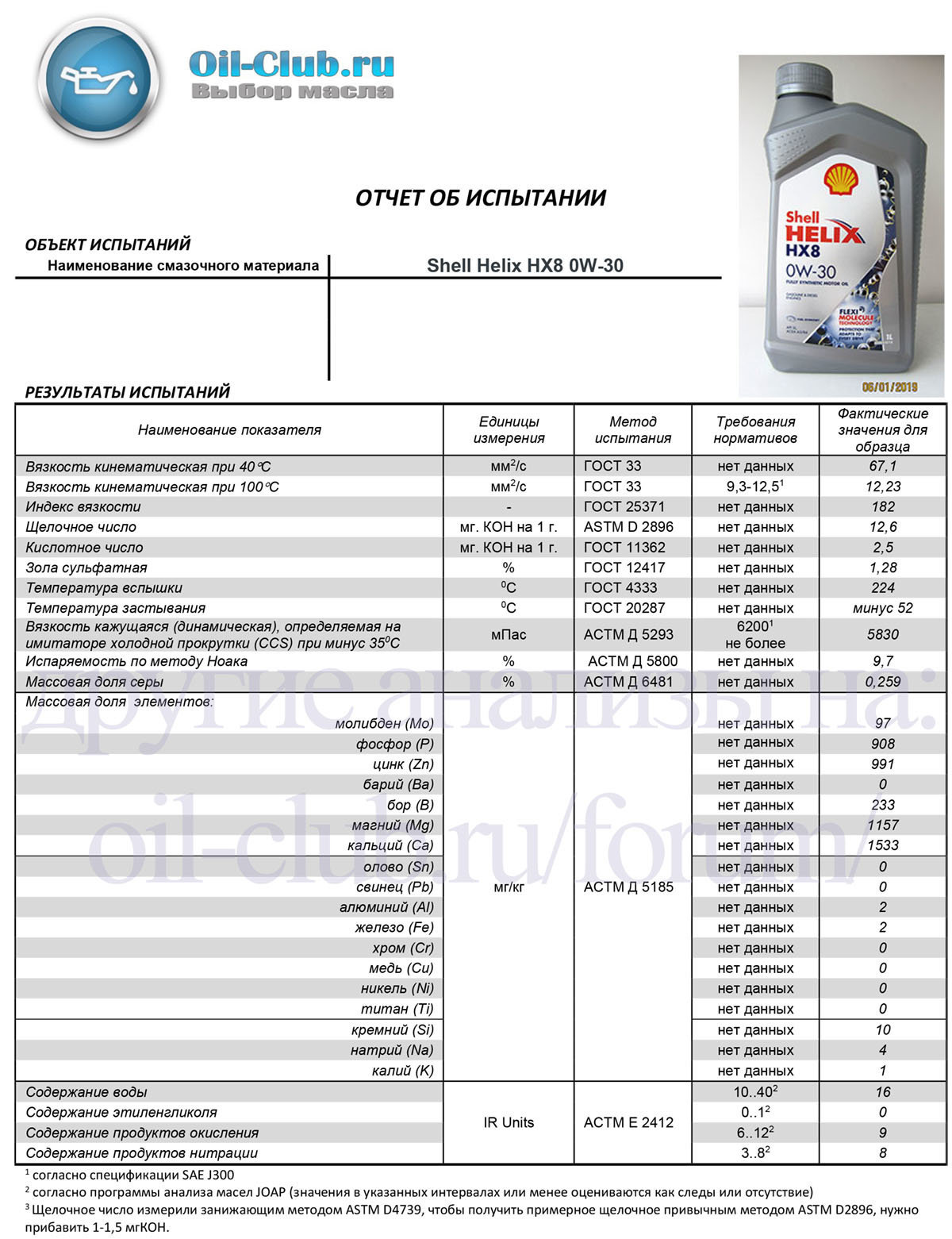

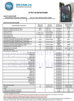

я бы рекомендовал в зиму 0w-20/0w-30. CCS у нулевки всяко лучше будет при -45-50 градусах. Как вариант Amsoil Signature Series 0w-20/0w-30
Yakutsk1987 как вариант для холодной зимы
1815731056_1782467701_NovusTitan5W-30(VOABASE).jpg.8ffc8d517c9440f1a095d92dd2601f6c(1).thumb.jpg.07cc6e2e407de96b524ca30541887ab3.jpg
462711641_ShellHelixHX80W-30(VOABASE).jpg.dec67229704d45ee785e71dab41ccae9.thumb.jpg.fd292de0ceaa6009b76705d9fab60a57.jpg

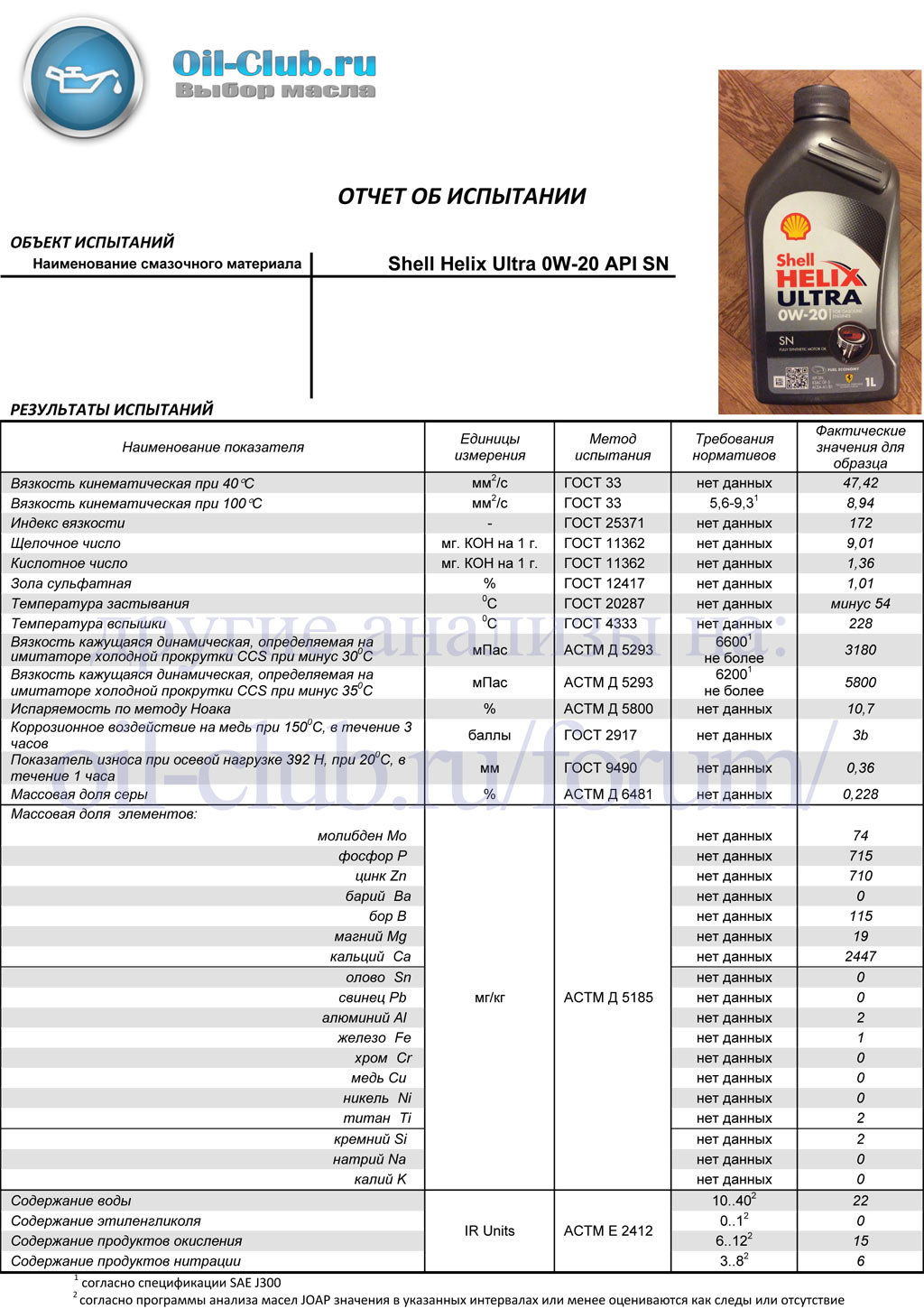

28 минут назад, Yakutsk1987 сказал:
Как распознать маловязкое масло?
я его указал (А5/В5 или ILSAC GF-5), полный перечень масел ниже, смотрите по доступности и цене
Если поездки в мороз короткие (до 30-40 минут), однозначно масло 0W-20 ILSAC GF-5
Спойлер
0W-20 API SN ILSAC GF-5
33 минуты назад, Yakutsk1987 сказал:
И 20 все же или 30 лучше. В чем принципиальные отличия? Я так понимаю это характеристика масла при рабочей температуре.
Да, верно, отличаются  вязкостью при рабочей температуре масла (100 град.), которую очень не просто достигнуть в морозы ниже минус 30 град.
Именно по этой причине, если поездки короткие - однозначно 0W-20.
Аккуратнее с некоторыми 0W-20, у них температура замерзания посредственная, смотрите характеристики.
Amsoil, Mobil, Idemitsu, Shell, Toyota (арт.08880-12205) весьма достойные экземпляры.
35 минут назад, Yakutsk1987 сказал:
Да, у него неплохие низкотемпературные характеристики, но это все же 5W-30, до 0W-30 не дотягивает немного.
Его можно смело эксплуатировать до минус 30-35 град., но не ниже.
Ведь кроме температуры замерзания есть еще такие показатели как прокручиваемость (CCS)  и прокачиваемость (MRV). Именно они разделяют масла на классы вязкости 0W, 5W и т.д.
