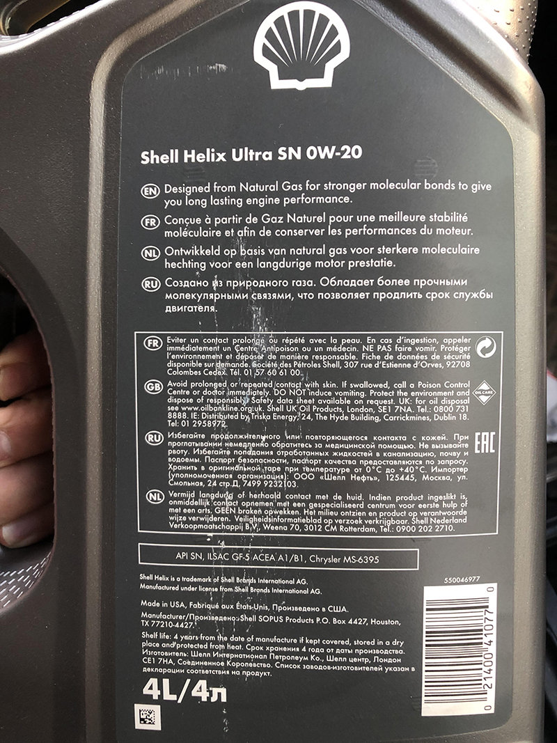

Всем огромное спасибо за советы. Поездив по магазинам, я понял, что у нас на севере практически нет выбора 0W. Были найдены:
idemitsu zepro 0w-20
idemitsu zepro 0w-30.,
Shell helix Ultra 0w-20.,
Motul 8100 0w-30.,
Mobil1 0W-20.,
Verity 0w-20.
Выбрал Shell helix Ultra 0w-20. Постарался купить в самом надежном магазине. Упаковка качественная.  Голограмма прошла подлинность на сайте шел. Цвет масла темно янтарный. Надеюсь не подделка. Цена вышла 3000р за 4 литра, замена бесплатно. И фильтр 250р.  Пришлось купить у нас дорого, так как ждать не мог, щуп был почти сухой, машину купил недавно. К следующей замене закажу. На OZONE.ru оно по цене 2368р
