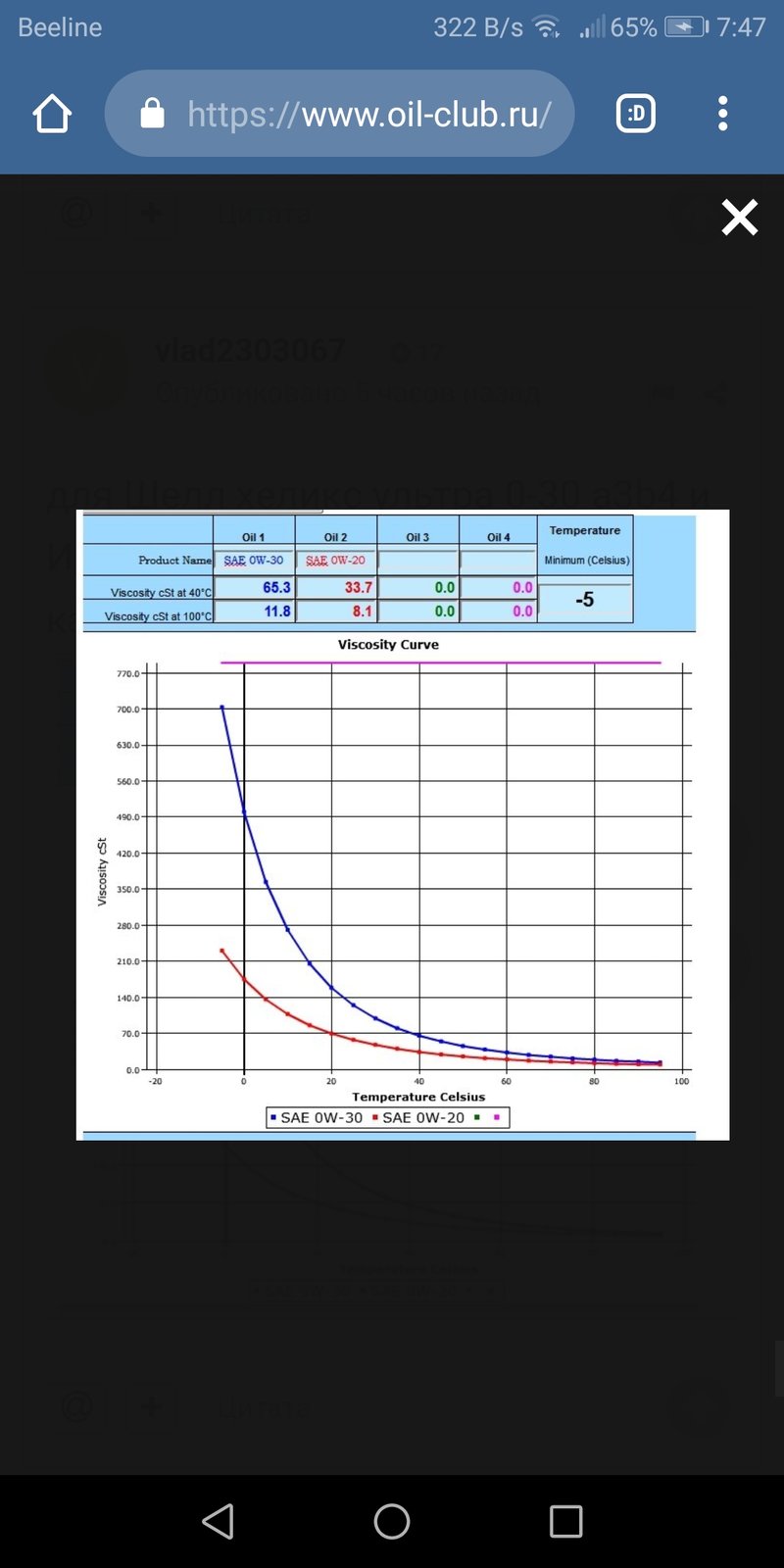

Интересно, а есть такой калькулятор вязкости. которым можно рассчитывать вязкость масла при искомой температуре, при условии, что КВ40, КВ100 и ИВ известны. Интересно сравнить,  к примеру вязкость Зепро и какого нибудь 5-30 АСЕА С3, при вполне обычных зимних минус 10 - 15.
Такой? @a-ha ранее выставлял его тут
https://www.widman.biz/English/Calculators/Operational.html

Если этот калькулятор правильно кажет, то при минус 15 между Зепро и жидким 5-30 А5  ( с КВ40-52 и КВ100- 9,6) будет почти троекратная разница в вязкости. А с любимым всеми ОД Shell HU 5-30 C3 - почти ПЯТИКРАТНАЯ. Это к вопросу использования зимой 5-30, особенно в городе, на коротких пробегах.
Есть вот такая таблица. Здесь представлены 2 масла - ШеллХеликсУльтра 0w30А3 и ещё старый, зелёный ИдемитсуЗепроМедалист0w20. Вы посмотрите, как уже сразу, в 2 раза отличается их "холодная" вязкость при +40'С и что происходит дальше, по мере падения температуры. Просто чудовищная разница. И это нулёвки. Надо сказать, что "горячая" вязкость при 100'С почти одинакова, а с ростом температуры - становится вообще одинакова
4 минуты назад, Роман 73 сказал:
Значит правильно калькулятор по ссылке считает. Ну и нах надо лить 5-30 в городе зимой?

Логично. Эту таблицу я заскринил год назад, наверное, или около того, здесь, на форуме. Не помню, кто выкладывал. Сейчас бы сюда Вадима69, он бы нам популярно всё обьяснил. Но смысл в том, что сейчас абсолютно все производители авто, уверенно движутся в сторону маловязких масел 0w20 и даже 0w16. И дело тут не только, и не столько в экономии топлива, или экологии
Роман 73 вадим69 уже всё давно и понятно объяснил. И про вязкость, и про скорость маслопотока, и про отвод тепла масла.  Многие просто не хотят/не в силах это понять и по прежнему уверены, что масло должно быть густое, а пленка толстой. Так и ушатывают свои моторы, заливая дилерские 5-30с3. А потом удивляются, а чё задиры...

Возможно этот калькулятор не последняя инстанция. Если посмотреть на CCS масел 5W-30, то несмотря на очень схожие показатели KV40 и KV100, CCS может разниться в 1,5-2 раза.
