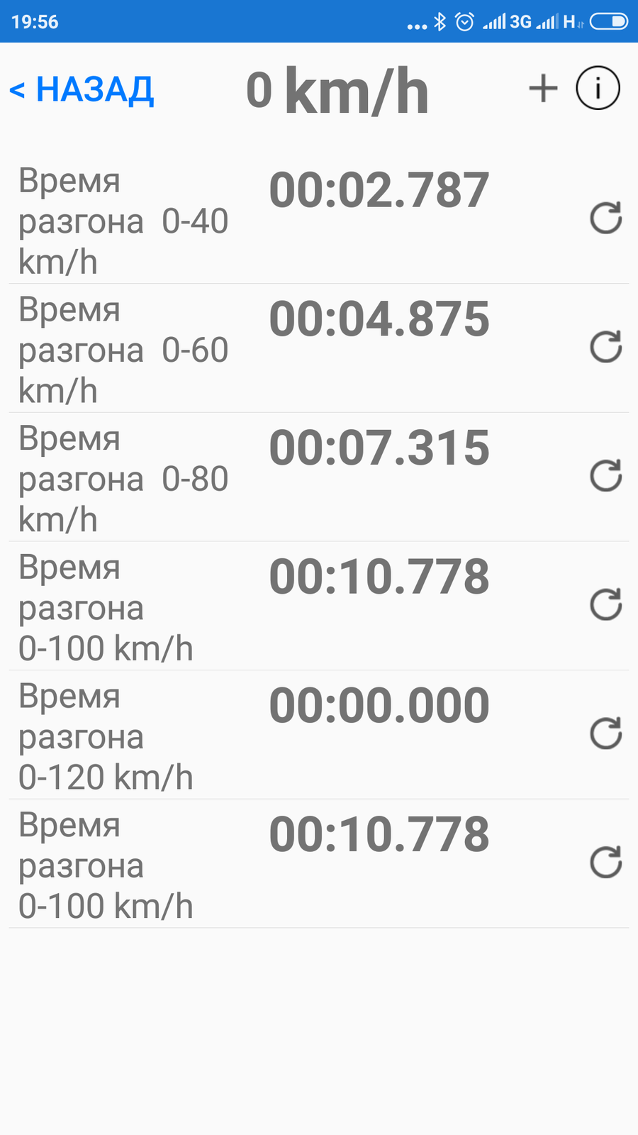

Роман 73 кстати вчера заправился, сбросил пробег и среднюю скорость. Сегодня жена ездила по городу. Знаете сколько средняя? 16 кмч. Дождь лил весь день, народ тошнит еле еле. А вы говорите тапку давить. Давим когда можно, не сомневайтесь). Вот например вчера вечером проверял
