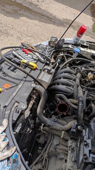

Обсуждать диагностику pvc наверное стоит когда у Вас появиться желание, т.е. с Вашей подачи не с моей. Не все мне там понятно, но по крайней мере можно рассчитывать на помощь форумчан при проведении теста. Правильную реакцию двигателя на вытаскивание щупа они подскажут. И ИМХО, тест на исправность pvc Ваш двигатель не пройдёт.

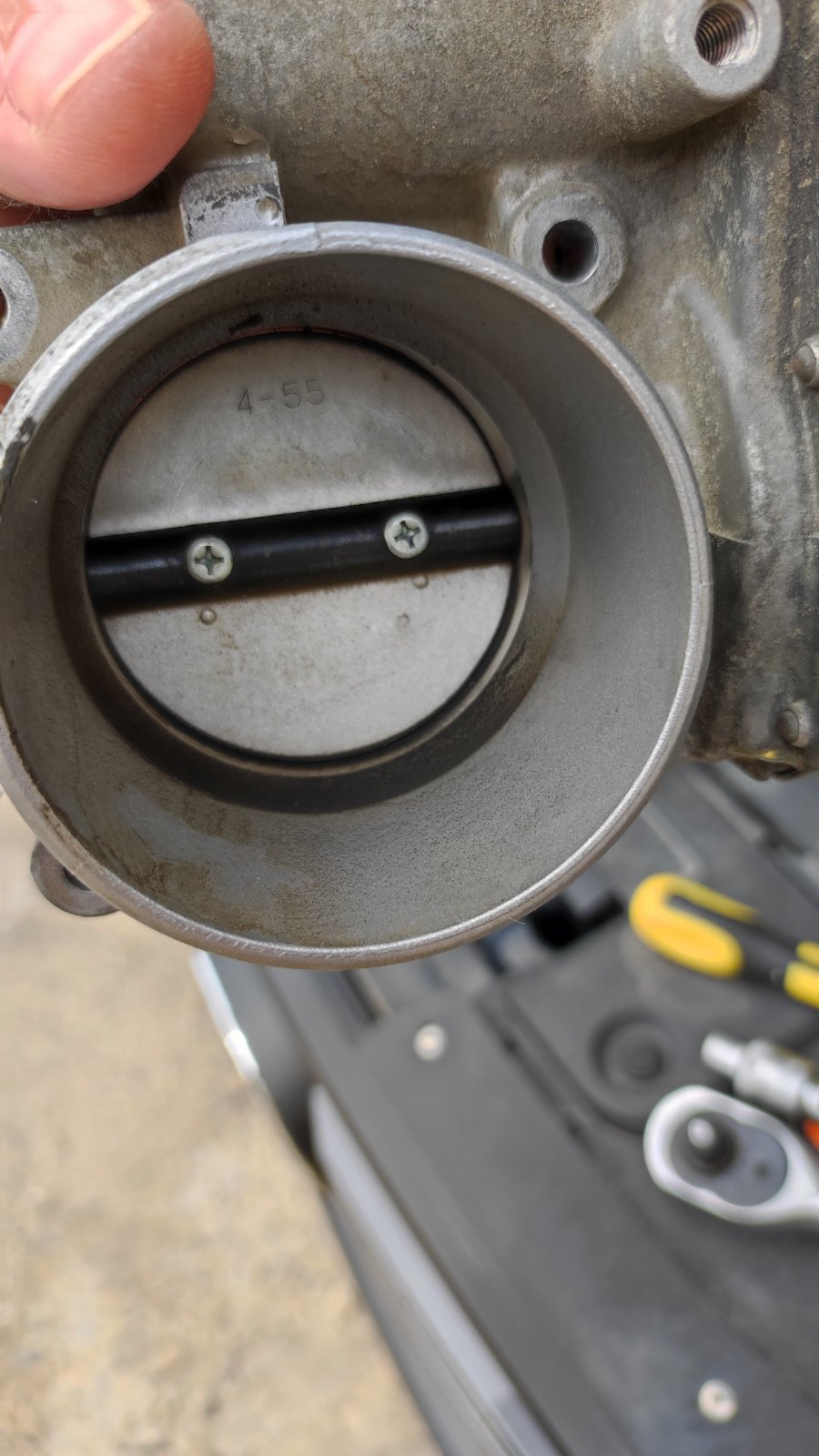

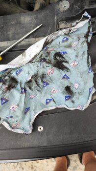

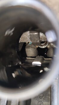

Желание и время сегодня появилось :). Извратился, но достал патрубок клапана PVC и продул его, удлинил его с помощью шланга подходящего диаметра. Клапан работает отлично, когда дуешь в него он закрыт, не продувается, когда тянешь из него воздух он идет без задержек. Все по мануалу что вы скинули позже. Заодно прочистил дроссельную заслонку, последний раз это делал два с половиной года назад. Впуск сухой, масла нет, сажи минимум. Можно сказать чистый. На тряпке сажа из впуска, протер на сколько достал и с дроссельной заслонки. Ну и еще раз сфоткал состояние чистоты двигателя через масляную заливную горловину, сегодня юбилей пробег ровно 180 тыс. км :).
Там видно что после трубки? Если бы масло было во впускном коллекторе, то и на стенках трубки его было бы не мало.
Патрубок клапана внутри тоже сухой, масла нет.
