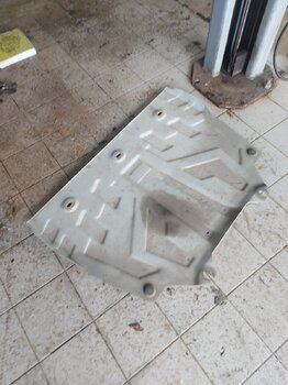

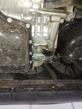

Кто нибудь сталкивался с запотеванием/течью масла со стороны АКПП. Капля висела. Сальник КВ имхо, но и коробку не исключаю. Случай гарантийный или "так у всех" как говорит дилер (не мой)?
Расход масла около нулевой, 10г на тысячу с покупки.
ЗЫ Мой говорит что запотевание это не гарантийный случай.
Изменено пользователем zolol
zolol да, у многих такая тема была(находил в сети). Вроде бы как излишки наружней смазки при нагреве такое даёт. У меня вот в салоне, чехол кулисы, третий год, из нутри запотевает каким-то маслом. Дилер говорит, что это я что-то пролил.
@Иван34
Было такое на другой машине, после замывки на 7,5т, даже менять люди отказывались, отправляли к дилеру. Приехал уже на ТО1 с претензией, на месте потеков блестящий метал и толстый слой пыли.
Но сейчас пробег 26тыс.
Течь из под заглушки колокола.
22 часа назад, zolol сказал:
Масла для АКПП и проблемы с ними, разве в этой теме - идеальное масло (моторное) в Mazda Skyactiv 2.0 для ДВС нужно обсуждать? Скоро эта тема станет универсальной, или даже мусоркой по всем проблемам и вопросам с авто Mazda CX-5?!?  По АКПП нашего авто и маслам для неё есть своя тема: MAZDA ATF FZ Skyactiv!!!
AVSavs Течёт из под заглушки, но это не масло АКПП.  Согласен, что к выбору масла вопрос отношение не имеет, в отличии что расход топлива;)
Однако посмотрю как отреагирует течь на более густом w30;)
