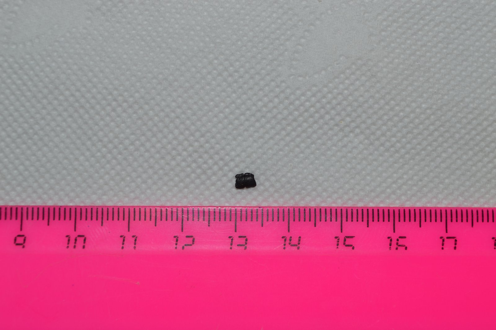

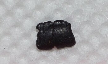

Я ему и написал что вероятно забита сетка масляного насоса.
На картинке кусочек кокса который я снял с сетки масляного насоса (не на мазде)
Осыпавшийся кокс с маслосъемных колец поршня при самоочистке на трассе например.

zolol была мысль про масло приемник, но думаю тогда бы давление и на 1000 так не поднималось. Может в канале где датчик давления, что то застряло. Неприятно, но прошло. Поглядим дальше, не вернётся ли.

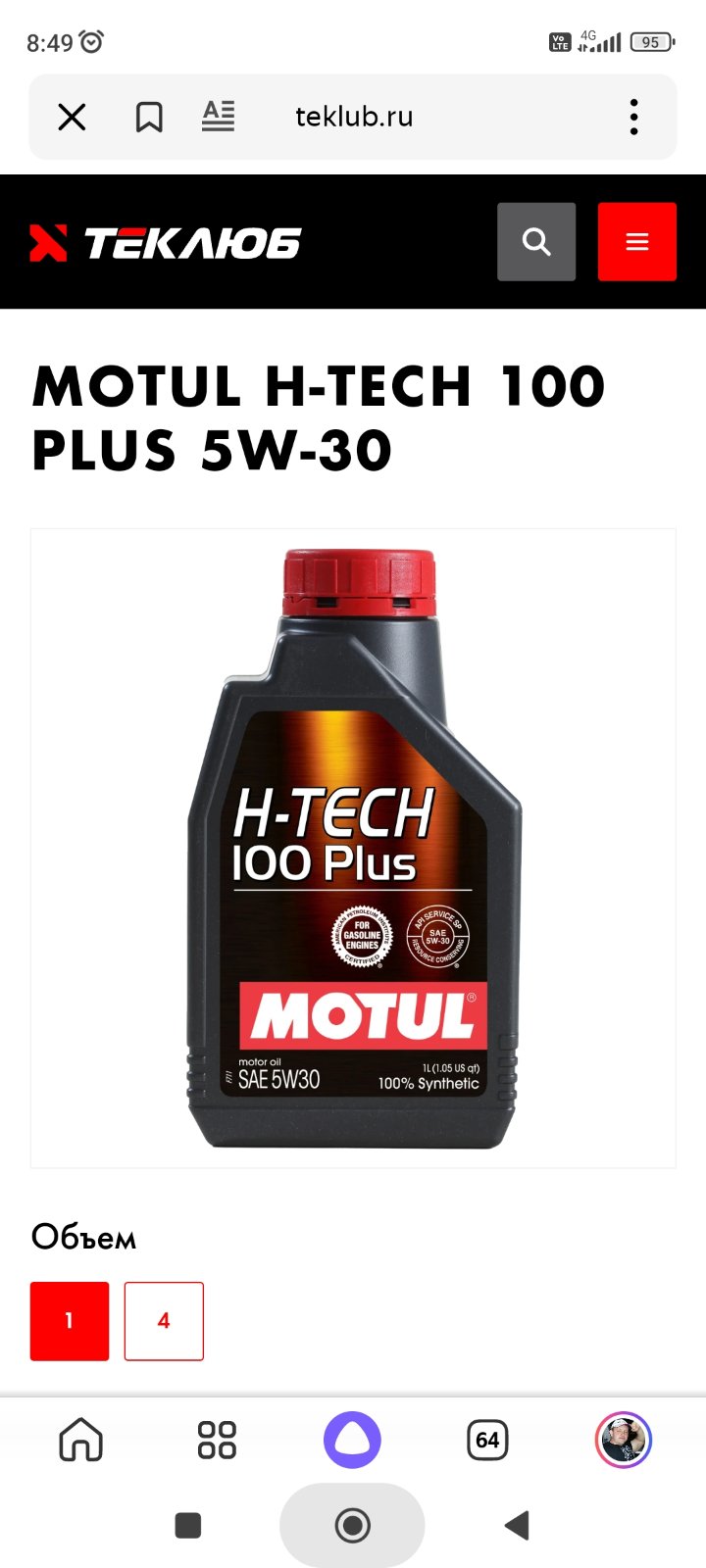

Масла этого бренда нужно выбирать и покупать очень внимательно и осторожно, ибо очень много контрафакта. Особенно сейчас когда мы находимся под санкциями. В своё время отказался от покупки масел данного бренда, хотя продавец убеждал, что он официальный представитель масел этого бренда. Однако, при проверке на официальном сайте этого не подтвердилось.
Изменено пользователем AVSavs
AVSavs проверял магазин и на официальном сайте, и у поставщика масла в Россию.

Выскакивал Джеки Чан и LOW PRESSURE и далее кому как повезёт. Началось это еще на гарантийных машинах, могло случиться на 28тыс как раз перед ТО2 (2 случая в теме. в самом начале), а могло и сразу после замены масла (3000км после Т02). Без промежуточной замены масла на 7,5тыс понятно. С этими двумя казалось бы все понятно, масложор стоковый, за уровнем не следили, типа вот и результат. Но как низкий уровень масла мог привести к падению давлению масла? Не совсем понятно. А вот случай LOW PRESSURE на 3тыс сразу после ТО2 показательный на мой взгляд, к этому могло привести закоксованные маслосъемные кольца с последующей их самоочисткой на свежем масле
Собственно о коксе на сетке и пишут, те кто делал замену масляного насоса/чистку уже после окончания гарантии
Изменено пользователем zolol

Имхо, нажравшийся кокса маслонасос или кокс на сетке. Всё как и на других марках, никаких отличий.
