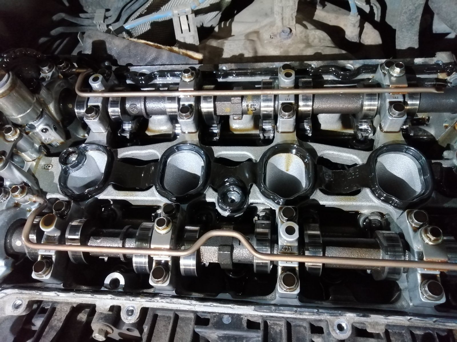

Вскрытый на 215 000км двигатель Mazda CX-5 2.0 Skyactiv после разных масел - Burton

Можно увидеть в  принципе отложения на поршне, по краю. Стоило бы туда иногда заглядывать, особенно если масло уходит.

70 тысяч двигатель проехал на 0.20 Идемитцу (в жести). Никаких отложений. Во всяком случае ГБЦ чистая.

ivan777 Всё верно, отложения ровно по периметру поршня если конкретно. Это укажет на то что кольца не убирают масло прежде всего. Но я не думаю что таким образом можно определить какое масло залито полнозольное или нет;) Но и без просмотров можно догадаться что при масложоре риск закоксовки колец возрастает;)
