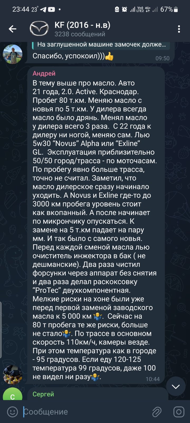

Но вот свежий отзыв о быстрой замене.
KF 2.0. Температура там указана масла в блоке.
