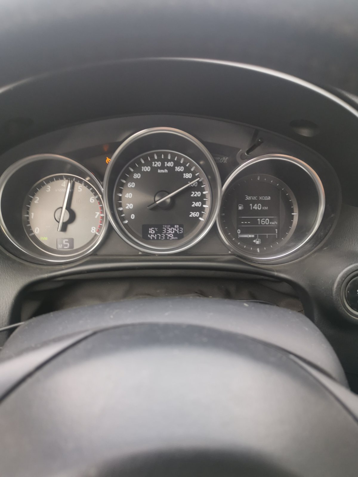

Немного жути из интернета, лук 5w50

49 минут назад, АндрейDD сказал:
Скайактив 2,5 пробег чуть более 100тыс.
https://www.drive2.ru/l/678873939312663482/?m=679077623841689071&page=0#a679077623841689071
Изменено пользователем zolol
3 минуты назад, zolol сказал:
Я про то, что пока мы тут копья ломаем про 20ки и 30ки, человек отдубасил почти полмиллиона на 50ке. Что касается лов прессуре на 0.6 бара, у меня не активна была, даже при 0.5 бара. Откуда такое давление? А вот так, взяло и сдохло. При этом если прочитать мануал на KE, то там вообще нет замера на около холостого хода, только 1500 и 4500 об. А в KF уже есть, на 650 об и это минимум 0.5 бара. При начале движения, оборотов с 900 опять обычные 1.5 бара. От масла и его температуры никак не зависит, градусов с 70 уже меньше 1 бара. 20ки от 30ки отличаются на 0.1 бара. Глюк этот появился на 30ке, далее 20ка и следом 30ка, проехал около 1000 и давление опять вернулось на холостых. Оно падает конечно при 105 гр до 1.3 бара, ниже больше не было. Что это было, глюк датчика или реально что то отмылось пока не понял.
2 часа назад, АндрейDD сказал:
М.б. все дело в оборотах, Вы же писали что у Вас на P 600 оборотов, а LOW PRESSURE фиксируеться на 650.
Так же имеет значение промежуток на котором фиксируется низкое давление. 3 сёк - выводиться предупреждение, 5 сёк - загорается Джеки Чан двигателя, а если менее 3 сёк естественно ничего и не загораеться.
5 часов назад, АндрейDD сказал:
Похоже что так. У него 2,5 KF,
но ИМХО, с обычным термостатом не с электронным. Он пишет про стабильную температуру ОЖ у себя, но на 2,5 KF совсем не так, температура сильно болтаеться и зависит от нагрузки.
Ну незнаю, как же так, есть перепускной клапан который открыт частично на хх и сбрасывает лишнее давление. При перегреве масла, при топливе в масле он прикрыватмя что-бы обеспечить эти 1,5Бар, вплоть до полного закрытия. ИМХО давление там болтаеться на ХХ всегда вокруг 1,5Бар. У меня даже при масле 100°, падает лишь % открытия перепускного по Forscan.
Это в случае если МС исправен и сетка не забита.
