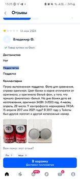

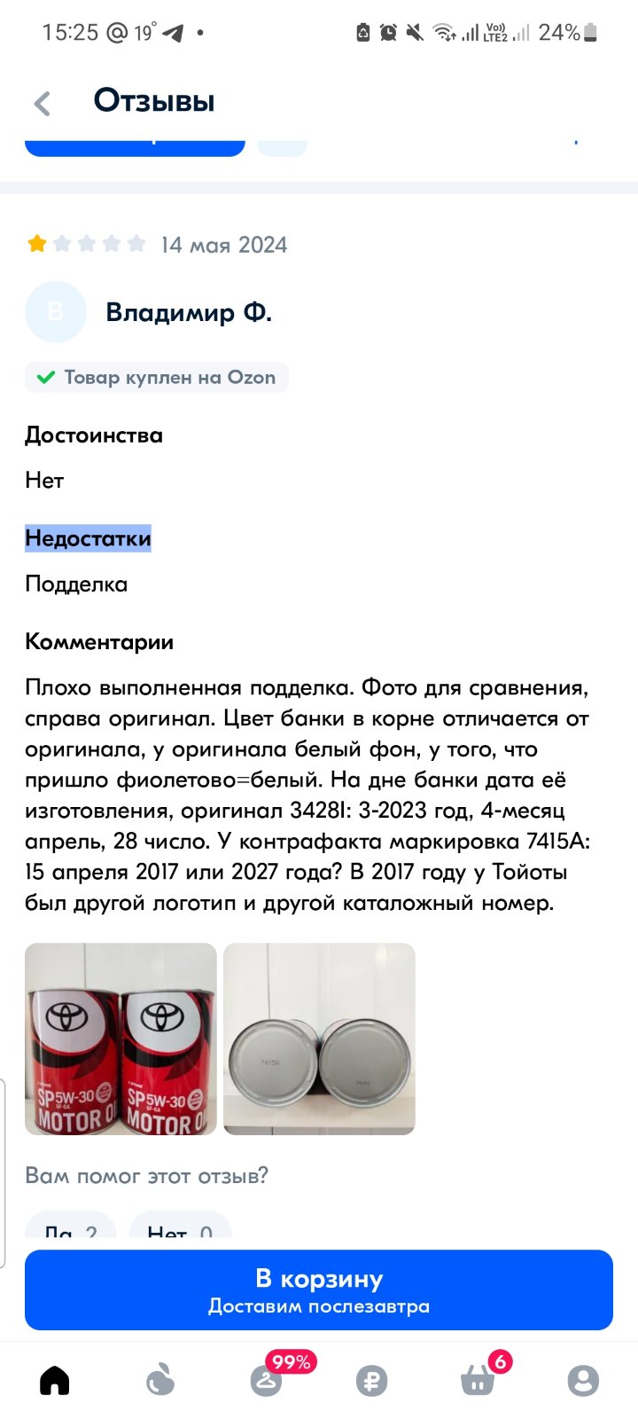

6 июня 20242 г 14 часов назад, zolol сказал: Не видел поддельных литровых zolol , прочтите отзыв на озоне от Владимир Ф. (14 мая 2024).
6 июня 20242 г 13 минут назад, petrik72 сказал: zolol , прочтите отзыв на озоне от Владимир Ф. (14 мая 2024). На шрифт и расшифровку батча обращаем внимание. В случае с 4л канистрой обращаем внимание на те же признаки подлинности что и на канистре idemitsu.
