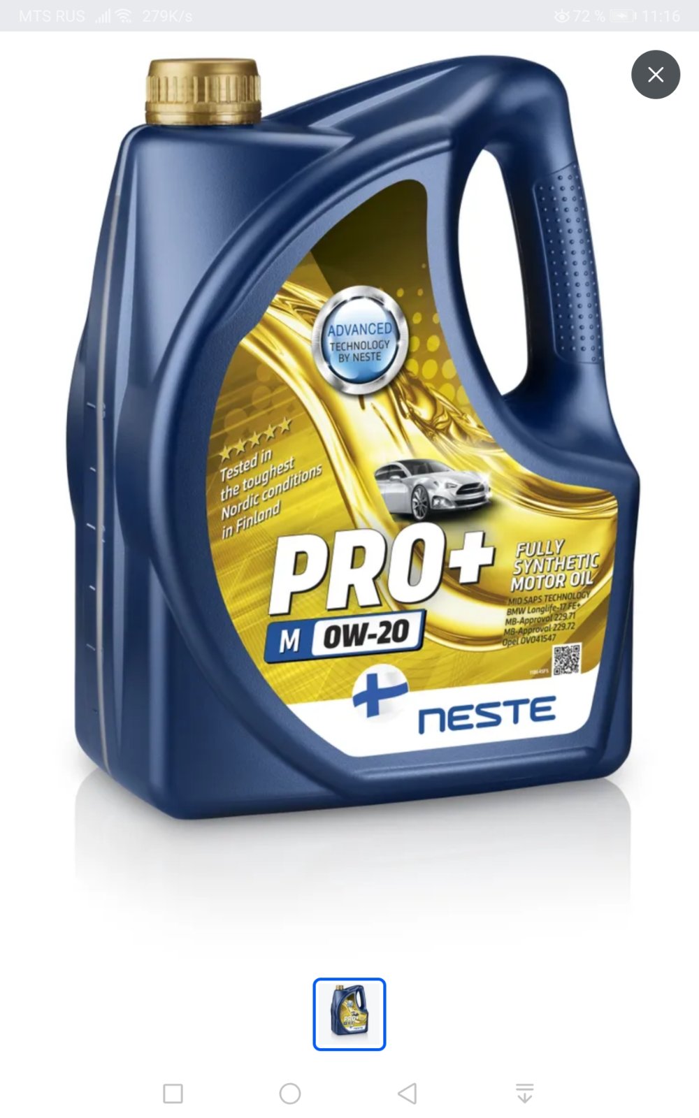

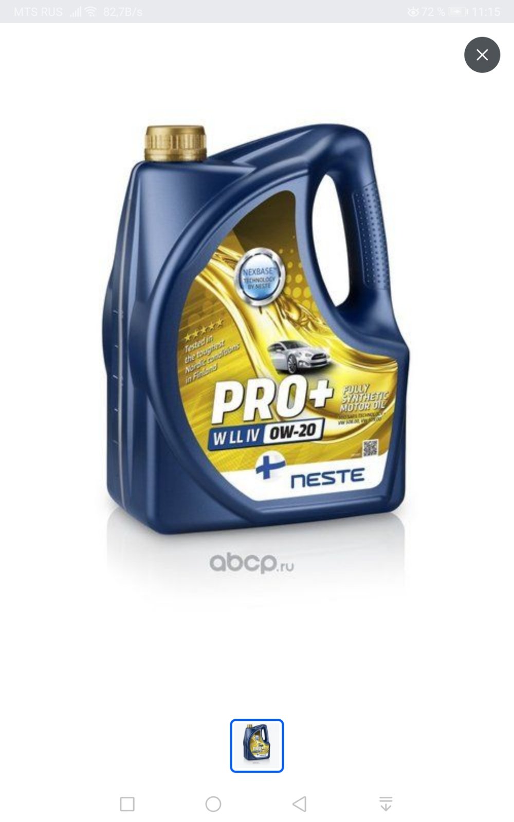

8 июня 20242 г Всем здравствуйте. Подскажите, пожалуйста, какое из этих масел предпочтительнее. Раньше лил просто Pro+, но еперь только с буквами. Для следующей замены взял пока вольвовскую спецификацию V. Спасибо.

8 июня 20242 г UrVas , я бы не стал лить такое масло в собственный двигатель. Ни зимой, ни летом. Присутствуют лишь следы молибдена в отличие от 20-ки OEM масла Мазды на которое следовало бы равняться. Изменено 8 июня 20242 г пользователем zolol
8 июня 20242 г 2 часа назад, zolol сказал: UrVas , я бы не стал лить такое масло в собственный двигатель. Ни зимой, ни летом. Присутствуют лишь следы молибдена в отличае от 20-ки OEM масла Мазды на которое следовало бы равняться. Четыре года как лью и зимой и летом. От смены до смены не доливаю. 91 тысяча, и никаких проблем с двигателем (ттт). В общем вас фроловых не поймёшь - одни хвалят Несте, другие в помойку отправляют) Уж чего точно не буду лить, так это маздовское масло) Изменено 8 июня 20242 г пользователем UrVas Корр
8 июня 20242 г 6 часов назад, UrVas сказал: одни хвалят Несте, другие в помойку отправляют) Уж чего точно не буду лить, так это маздовское масло) ничего не могу сказать о моторных маслах Neste, не заливал. Хотя трансмиссионное Neste Pro Axle 75W-90 сейчас залил (заменил) в раздатку и задний мост при замене моторного масла на оригинальное Mazda 0W-20. Оригинальное моторное по характеристикам близко c моторным маслом Idemitsu Zepro 0W-20, которое в жести (Япония). О моторных маслах Neste ничего плохого не читал и не слышал, думаю в любом случае не хуже корейских, российских и других.
9 июня 20242 г UrVas , Nesre Pro+ V - фактически при прочих равных показателях (так-то они все европейские "лонглайфы", расчитанные на длинные европейские интервалы) и при заявленных КВ40/КВ100 (весьма высоких и близких по параметрам к 0w-30 - вот Вам и отсутствие опасений разжижения топливом) у этого масла наилучший CCS из перечисленных Вами масел - весьма хорошо для зимы а еще и цена должна быть ниже
9 июня 20242 г 10 часов назад, AVSavs сказал: ничего не могу сказать о моторных маслах Neste, не заливал. Хотя трансмиссионное Neste Pro Axle 75W-90 сейчас залил (заменил) в раздатку и задний мост при замене моторного масла на оригинальное Mazda 0W-20. Оригинальное моторное по характеристикам близко c моторным маслом Idemitsu Zepro 0W-20, которое в жести (Япония). О моторных маслах Neste ничего плохого не читал и не слышал, думаю в любом случае не хуже корейских, российских и других. Идемитцу Зепро 0.20 лил и в первый Пятак и три года в этот. Однако, почитав и сравнив аналищы отработок, перешёл на Несте.
9 июня 20242 г 2 часа назад, ProstoFilya сказал: UrVas , Nesre Pro+ V - фактически при прочих равных показателях (так-то они все европейские "лонглайфы", расчитанные на длинные европейские интервалы) и при заявленных КВ40/КВ100 (весьма высоких и близких по параметрам к 0w-30 - вот Вам и отсутствие опасений разжижения топливом) у этого масла наилучший CCS из перечисленных Вами масел - весьма хорошо для зимы а еще и цена должна быть ниже Залью его. Посмотрим на угар. Несте Про+ не доливал от смены до смены.
