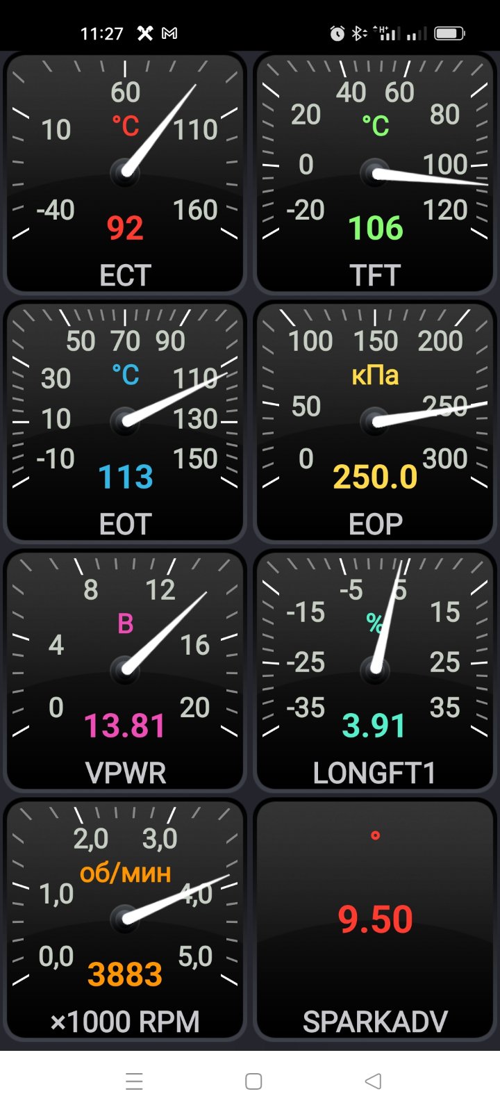

03.05.2024 в 19:14, АндрейDD сказал:
Дорога на Джил Су от Кисловодска, километров 15 проехал, подъем до 2000м где то:
Screenshot_2024-05-03-16-30-50-76_dee59b835d2f11fa6793e5fae3d98dbf.thumb.jpg.1d25d8fa1821ac5086063b706775e3c5.jpg
Дополню про температуру масла, М4, температура воздуха +17, ехал 160-170 км/ч
