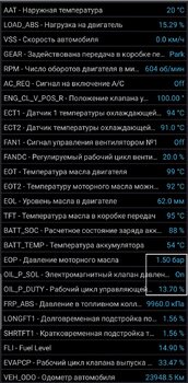

Город, не трасса Т масла 102°. Пробки, улица 21°
Масло 99°, но обратка масляного насоса практически закрыта на ХХ, 13,7%  процент открытия обратки. Если будет 0 загорится красная масленка на ХХ?
Температура или топливо? (Спойлер: температура)

23 часа назад, zolol сказал:
Позже при 95° опять стало 34-38% ;)

18.05.2024 в 22:27, zolol сказал:

1,5 Бар высокое давление на ХХ. Но на трассе до 120-130км/ч давление будет все те-же 1,5Бар, даже на пологих подъемах (при нагрузке на двигатель менее 80%)
Я лишь обратил внимание что вязкость  меняеться при температуре масла в районе 100°, а при 95° возвращается в норму. Насосу требуется прикрыть обратку чтобы обеспечить давление 1,5 Бар на ХХ при 100°
