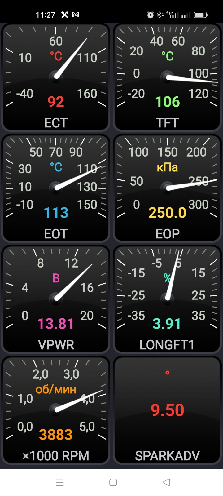

Дополню про температуру масла, М4, температура воздуха +17, ехал 160-170 км/ч

В подписи, полимериум красное, акционное 10w30. Ездил Питер-Кисловодск и обратно. Ну и там покатался. 6300км за поездку, средний расход 9.1 л/100км. Ровно такой же получился, какой при обычной эксплуатации в городе.
Ну и чтобы про температуры было понятнее, скрин м11, +5, тошним 110-120:Screenshot_2024-05-12-12-04-18-34_dee59b835d2f11fa6793e5fae3d98dbf.thumb.jpg.3b14f645bd083f2a46964ece170d250d.jpg

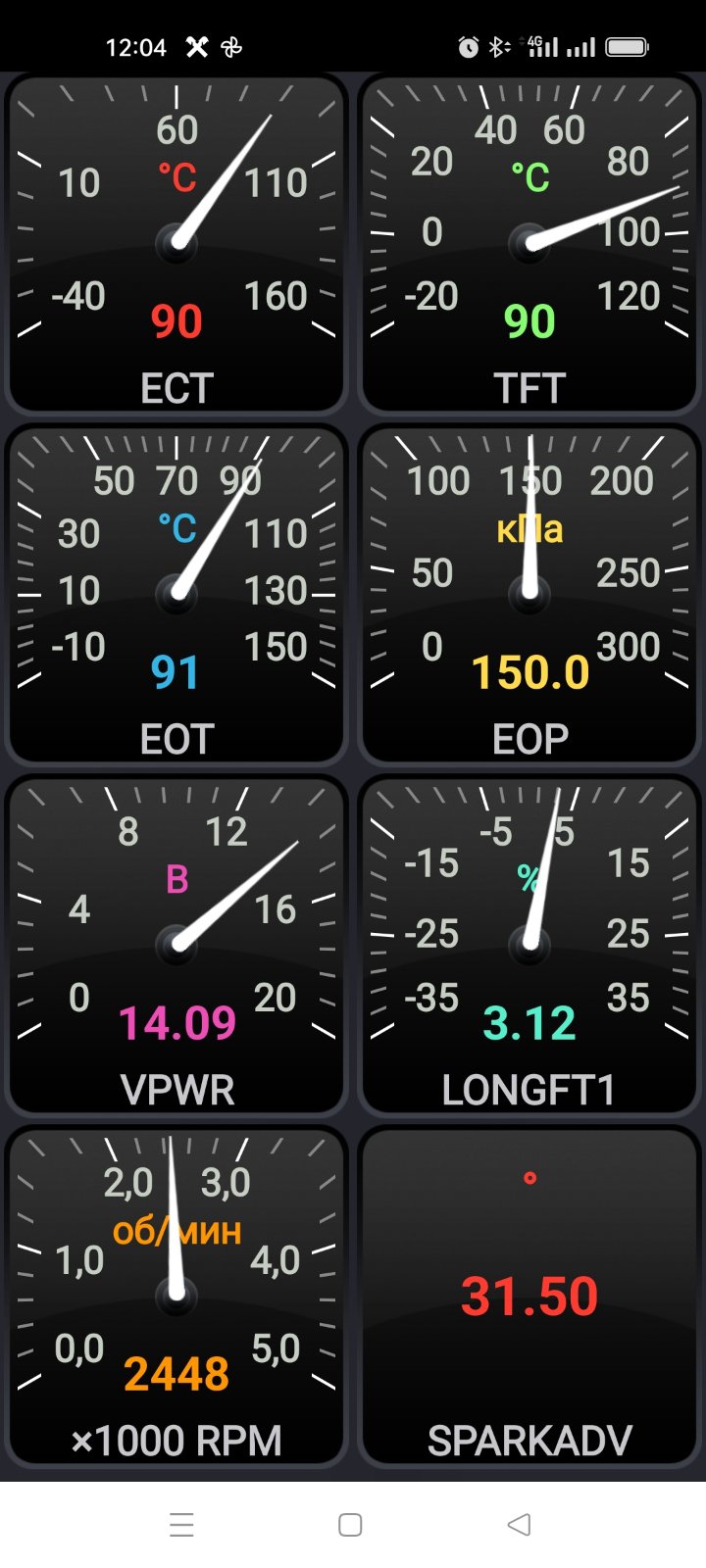

Добавлю инфу и о своей поездке. 700 км в одну сторону из Волгограда в Кисловодск и обратно (трасса Р-22 через Калмыкию). Температура воздуха 20-23 градусов. Масло месяц назад залил Quaker State Full Synthetic 5W-30. В машине четыре человека (двое взрослых, двое детей), багажника на крыше нет, багажник забит не полностью. На дорогу в одну сторону за минусом времени остановок уходило чуть меньше 9 часов. Скоростной режим 130 - 180 км/ч. Трасса в основном однополосная, ускорений - торможений много. Средняя скорость по б/к вышла 98 км/ч. расход бензина 11,9 л/100 км, масло ушло чуть меньше половины уровня (300-400 мл). Масло больше 119 градусов не грелось. Датчик температуры масла через Форскан у меня один, датчика давления масла нет (нет параметра EOP).

3 минуты назад, Millenium34 сказал:
Вот это ответ хороший про среднюю. У меня по моточасам туда: 2350км - 26 часов, обратно 2400 км - 25 часов. И расход 9.1. средняя скорость это вообще не показатель расхода.
знаток Если не изменяет память температура масла в редукторе заднего "моста" (у меня полный привод).
