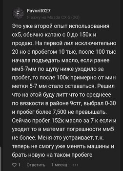

Зеленое масло 0w20Mazda Supra-x 0w20 с содержание Mo более 900 не помогло. Масложор начался к 100тыс, за 10тыс съедало полный щуп. Фактически копец двигателю.
Все зазоры в норме кроме самого главного, пациент умер будучи совершенно здоровым.

37 минут назад, zolol сказал:
А потом он залил 30ку и двигатель воскрес, Аллилуя :praising:
Это в вашем скрине написано.
stav-lev А там не написано что он поменял машину;)
Перейду на тридцадку, убедили.....:D
Изменено пользователем stav-lev
