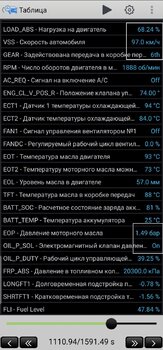

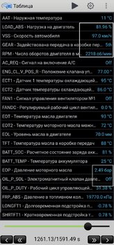

Это картинка под сброс газа, там дорога или в гору или с горы. 1.5 бара в гору там почти не бывает. Температура за бортом, старт +15, во время скрина +4.
АндрейDD Да похоже на торможение двигателем, действительно в гору не бывает 1,5бар, но гора и скорость  должны быть значительными для переключения масляного насоса на высокое давление. На трассе высокой категории нет крутых подъемов, при прокладке такой трассы через холм, часть этого холма удаляеться. Как пример немецкие автобаны, а вся Германия там сплошные холмы. И у нас все так-же на палатках.
Ну так вот, нет никаких переключений у меня на 100-110 ни на ровной похожей на автобан киевке, ни на всхолмленной калуге. Сплошные 1,5Бар.
Вот едининичное переключение как раз на калуге не похожей совсем на автобан, на подъёме при достижению нагрузки 80%

zolol это все верно при 100 кмч. Я проехал 2300 км из Питера до Ессентуков по м11 и м4. При 120-130 кмч при малейшей нагрузке, рельеф, ветер, дождь 2.5 бара постоянно. На м4, что бы держаться высокой скорости приходиться ускоряться до 150 за быстрыми машинами, чтобы не давать залоченным на 90 кмч большегрузам устраивать обгоны друг друга по 5 минут. Я привез расход 9.1 литр.
Ну и картинки я выложил не про давление, про температуру.
АндрейDD , на 110 на киевке похожей на автобан, радикально ничего не меняеться 1,5Бар. Двигатель 2,5 напомню.
