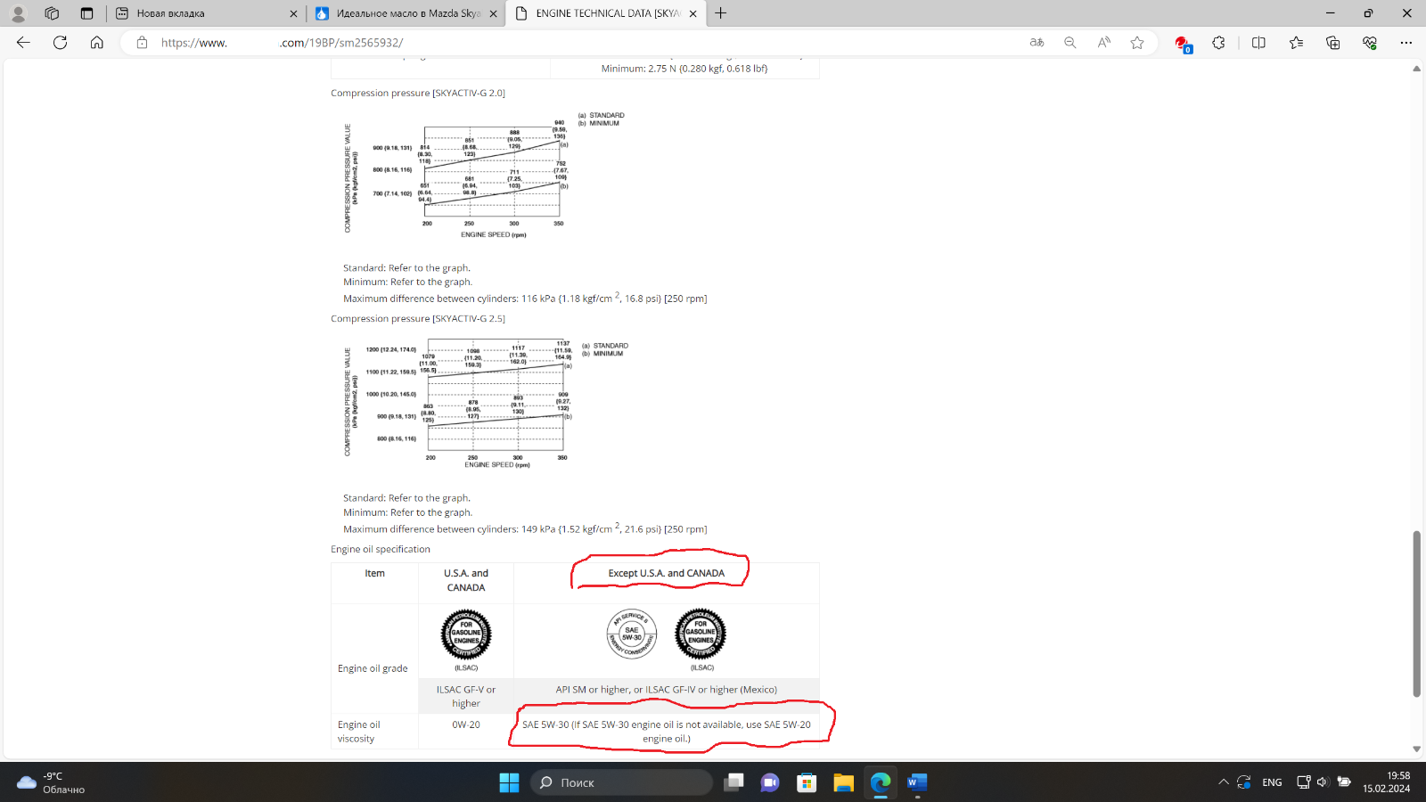

15 февраля 20242 г 1 час назад, Matros сказал: https://drive2-ru.turbopages.org/drive2.ru/s/l/9775036/, Glory, почитайте, если не сложно Вот скриншот из инструкции по ремонту Mazda 3BP (Workshop Manuals SM2565932) в отношении рекомендуемых масел в США и в остальном мире...у масел 0W - индексы вязкости 200 и выше - там куча загустителя со всеми вытекающими...
15 февраля 20242 г 1 минуту назад, All Exx сказал: масел 0W - индексы вязкости 200 и выше - там куча загустителя со всеми вытекающими... Отличный загуститель у японских, ПМА скорее отмывает чем пачкает. Лучше любого ilsac 0w20 VI 165
