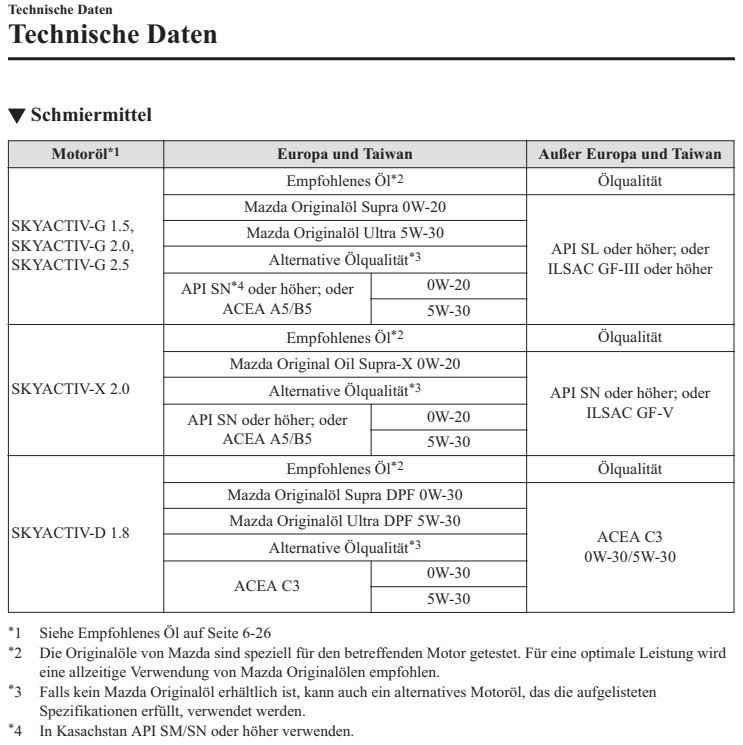

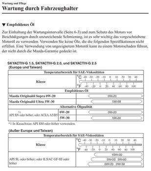

20 часов назад, All Exx сказал:
Вот скриншот из инструкции по ремонту Mazda 3BP (Workshop Manuals SM2565932) в отношении рекомендуемых масел в США и в остальном мире...у масел 0W - индексы вязкости 200 и выше - там куча загустителя со всеми вытекающими...
Honestly, what – on page 560 of one monstrous thread – makes you look at North America's Mexico instead of Europe's Kasachstan for example – and insinuate "ROW Rest of World"?
Честно говоря, что - на странице 560 одной чудовищной нити - заставляет вас смотреть на Мексику Северной Америки вместо, например, европейского Касачстана - и намекать на «ROW Rest of World»?
20449325_Screenshot2024-02-16140750.thumb.jpg.77f2aa22a42de41497af0c07cb1d6ac2.jpg 2034530167_Screenshot2024-02-16141222.thumb.jpg.d4cfafb149efbe868528de1028c21d6c.jpg
blingo Только то, что в США и Канаде "only 0W-20", а в «ROW Rest of World» - выбор есть, и неплохой выбор!
No no no, you simply wanted to make it QAnon to the bone – but QAnon is for the US, not Russia, Europe, ROW.
Нет, нет, нет, вы просто хотели сделать это QAnon до основания, но QAnon для США, а не для России, Европы, ROW.
