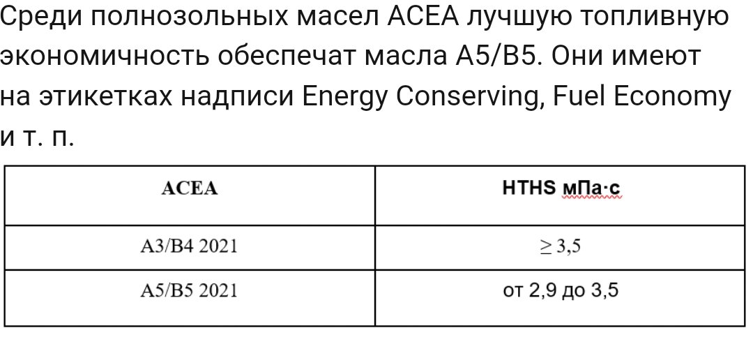

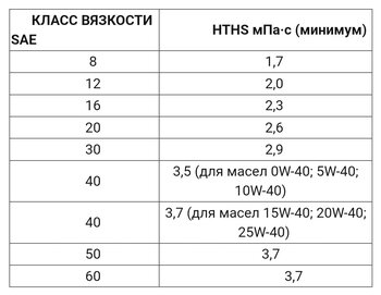

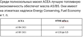

4 часа назад, ProstoFilya сказал:
параметр HTHS
из-за которого высокИ значения КВ40 и КВ100
Изменено пользователем zolol
