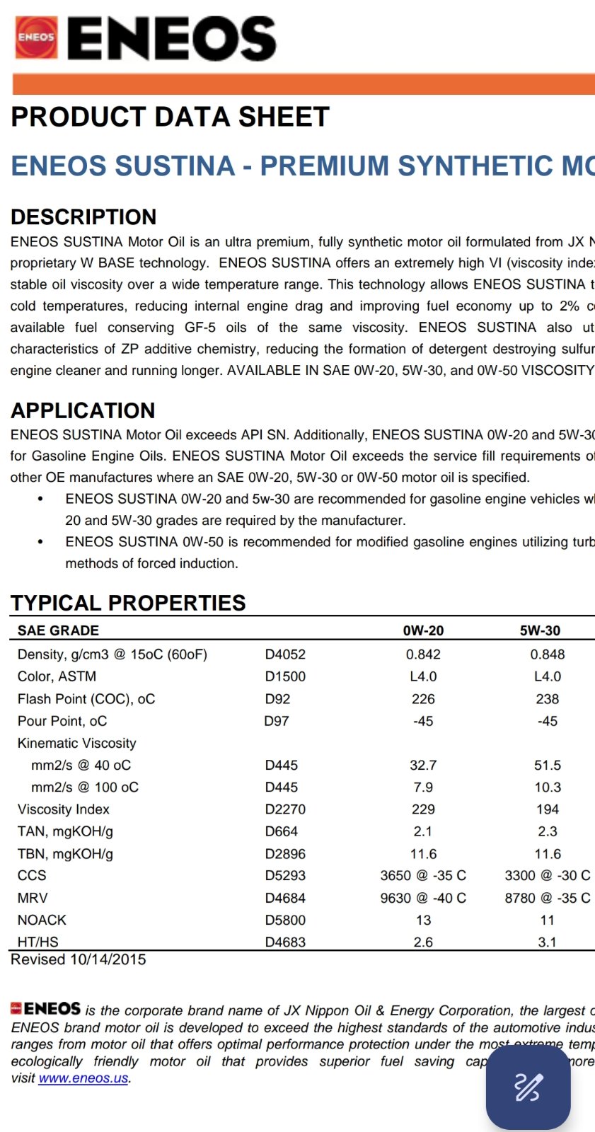

Вот кстати нашел, про метакрилаты которые в маслах с ИВ 200+ (IZEM, KixxHybrid, Toyota 0/20, Eneos Sustina, Castrol Supercar 0/20 и т.д.)
Они не то что пачкать, они способны отмыть грязь. За счет эстерового загустителя ПМА
Да и зимой он препятствуют парафинизации масла, и может использоваться вместо депрессора. По итогу текучесть на уровне пао/gtl зимой, при этом анилиновая точка ниже чем у большинства 0w20 за счет базы только на vhvi-4.
Что еще нужно от масла?
Моет, не пачкает, зимой как ПАО.

Есть одно 5w30 с ПМА которое я видел. ИВ -194 и CCS -3300. Отличное масло. Но не в сильные морозы.
Screenshot_2024-02-18-18-02-21-659_com.google.android_apps.docs-edit.thumb.jpg.80ea2a232a2f94151bf640b438fc13af.jpg
Изменено пользователем Glory
11 минут назад, Glory сказал:
CCS -3300.
Гора загустителя, надо анализы смотреть. Ожидалось бы при такой CCS 0w30, и то сомнительно если это при -35°. 3500 по лабе у Idemitsu 0w20 SP GF-6A, но заявлено CCS 4000.
