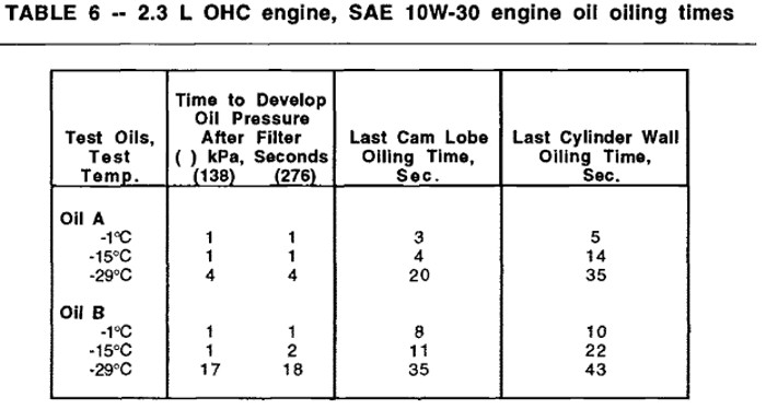

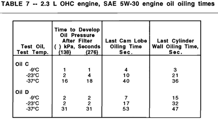

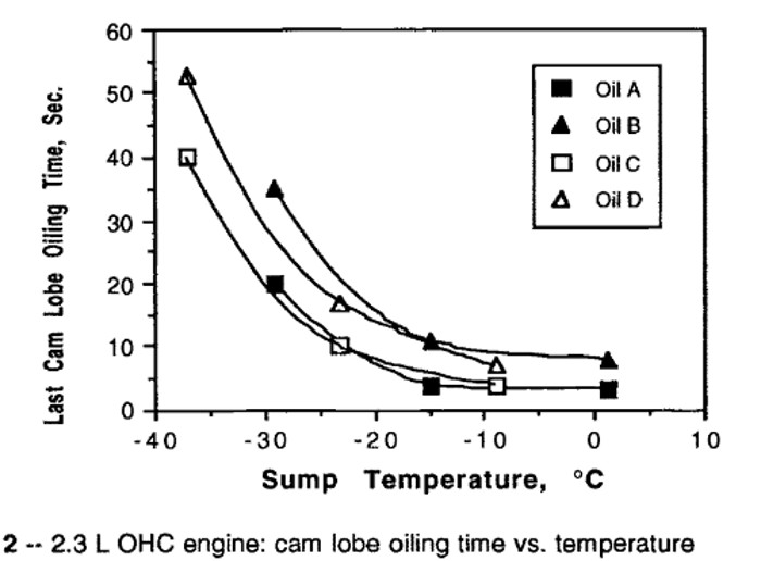

oiling times 10w30.jpg   oiling times 5w30.jpg   oiling times 2.3L cam oiling.jpg

И ни кто не оспаривает тот факт, что двадцатка будет быстрее расходиться по системе. Только при чем тут кулачки, если говорим о цилиндрах? А цилиндры смазываются разбрызгиванием через проточку в нижней головке шатуна. А коленвал - это первая деталь, в которую подаётся масло. И подаётся оно туда в считанные секунды.
Эти "считанные секунды" при заводе от -30 и ниже могут превратиться в разницу в полминуты, а то и больше при сравнении нулевки и пятерки. Это во многом зависит от того, насколько грамотно спроектирована система смазки. Для тех, кто считает, что разницы в подаче масла к дальнему цилиндру не будет вот еще несколько картинок:

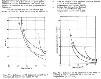

RAOT - Rocker arm oiling time - время поступления масла к коромыслу клапана
FOPT - time to reach full (equilibrium) oil pressure - время достижения полного (установившегося) давления масла
-9 F = -22 С.   -11 F = -24C.   -17 F = -27 C.

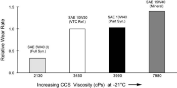

Ну и картинки зависимости коэффициента износа при зимнем запуске для одного испытательного мотора от CCS при температуре всего-то -21 С:

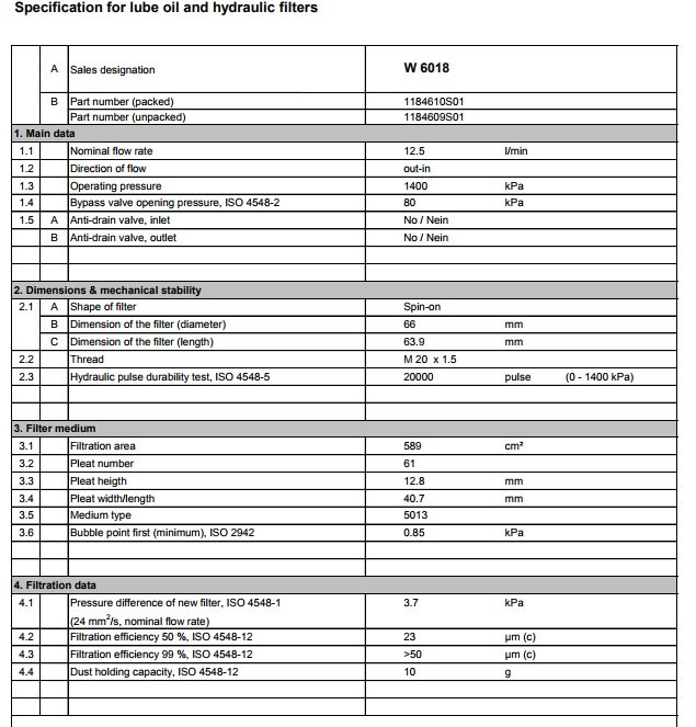

Я вообще-то писал за байпасный клапан, а не за редукционный
С байпасным все еще проще. Он просто предохраняет систему от слишком большого давления. Например при зимнем запуске или высоких оборотах при слишком густом масле. Пружинка отжимается при превышении давления и идет сброс масла в картер. Это особенно актуально при заводке холодного мотора и загустевшем масле. Поэтому спецы с форума, подкладывающие под пружинку шайбы, чтобы она не могла отжиматься, могут легко получить маслоголодание при зимнем пуске. Но зато у них будет красивое давление показываться на приборе...
В 05.05.2018 в 19:41, kachok79 сказал:
А про фильтр - тебе стоит почитать для чего вообще предназначен противодренажный клапан. В первую очередь он нужен в фильтрах, которые располагаются либо в горизонтальной плоскости либо в вертикальной но дырками вниз. И нужен он для того, что бы масло не вытекало из фильтра обратно в поддон. И этого клапана у нас нету, потому что он тут просто нафиг не нужен, так как фильтр расположен вертикально дырками вверх! То есть вытекание масла исключено! Ну не как не для того, что бы сопротивление не создавать лишнее...
Смешно. Товарищ предлагает мне почитать для чего нужен пртиводренажный клапан, хотя сам вообще не представляет причины его установки :D
Объясняю, основная функция противодренажного клапана состоит в том, чтобы при заглушенном моторе столб масла, находящегося выше уровня фильтра не стекал полностью через фильтр в поддон при стоянке авто. Тем самым масло будет оставаться в маслоканалах, в натяжителе, в распредвале и т.д. и при пуске мотора в системе будет быстрее достигаться необходимое давление. Именно поэтому противодренажный клапан очень часто можно встретить и на моторах, где фильтр установлен в нижней точке дном вниз (как у нас). Ну а при верхней установке дном вверх противодренажный клапан будет естественно и в фильтре масло задерживать, но это лишь побочная его функция, а не основная. Зачастую, если в заводском фильтре этот клапан не предусмотрен то это говорит о том, что во-первых, вероятно клапан в моторе установлен отдельно и, во-вторых, что производитель таким образом в том числе и убрал элемент дополнительного сопротивления для потока масла, проходящего через фильтр. Для тех кто в этом сомневается, смотрим документы на два фильтра MANN, один на предыдущее поколение маздовских моторов в котором есть противодренажный клапан и давление перепускного 1,0 и второй - специально для моторов skyactiv, без противодренажного и с давлением перепускного 0,8 бар. Обращаем внимание на строчку Nominal Flow Rate - номинальная скорость потока. 12,5 против 9,2 литров в минуту! То есть в нашем фильтре пропускная способность увеличена на 35%! И отсутcтвие противодренажного клапана в этом тоже свою роль играет, как бы кому в это не хотелось верить:
И именно увеличенная скорость потока масла и есть главная причина по которой сама мазда категорически запрещает применять на наших моторах предыдущее поколение фильтров:
