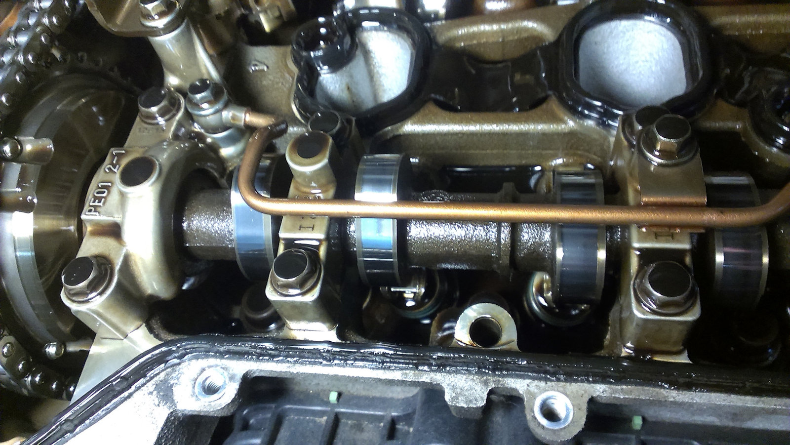

Выглядит в общем вроде не очень, но в тоже время валы чистые, да и всё остальное без инородных отложений. А вот на фото после пробега видно чёрное старое масло, срочно надо менять. ... я тоже не эксперт
Вот нашёл в бортжурнале скайактивщика фото, пробег у него 83200 км, у меня уже 87000км.
Вот его комментарий по поводу валов "машину брал с пробегом, сразу поменял масло шел 0w-20. Пробег на шел 6900 км, съело примерно 300 мл (зимой наоборот уровень повышался), на фото плохо видно но имеется небольшой лак на валах, видимо катали масло по 15тыс. Сейчас опять залил масло шел 0w-20."
Я всё же не на 100% понял что за лак и есть ли он у меня на валах.
Фото этого товарища.
Dim0N162 а можешь спросить у предыдущего хозяина - подливал масло за 15 тыщ? Если подливал - сколько?
А зимой уровень поднимается из-за попадания бензина на прогревах да и вообще - пока двигатель холодный.

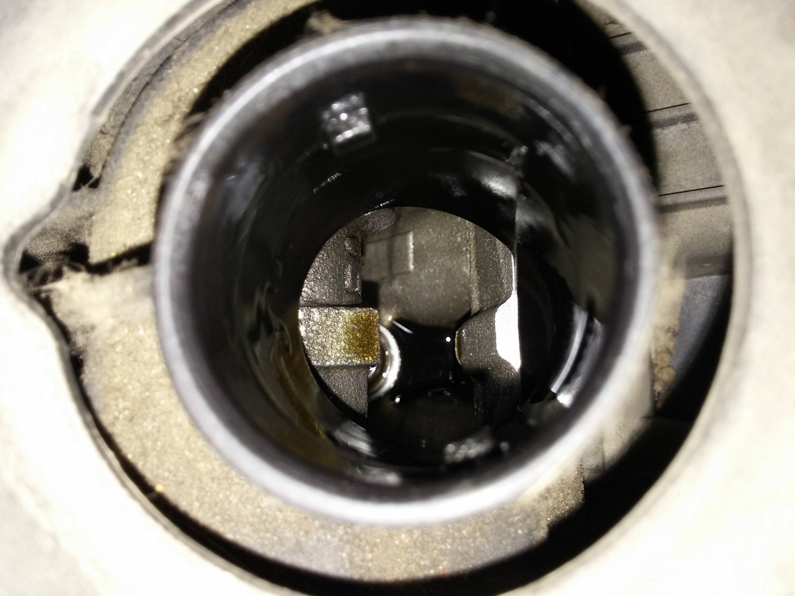

ща, скайактивщики подтянутся, я горловины сх 5 не видел.
У меня как-то так:

2 минуты назад, VAn12 сказал:
У меня как-то так:
красивше:)
или фотка по светлее:)
9 минут назад, Евген 48 сказал:
красивше:)
+1!
у Dim0N162 как-то позакопчёнее, даже если черноту масла "вычесть" - все равно потемнее... но это субъективно

23 минуты назад, a-ha сказал:
Масло он не подливал, уровень у меня повышался этой зимой 1 раз, он не замечал повышения, да и он редко смотрит на щуп, да и при его езде по трассе не особо актуально.
14 минут назад, a-ha сказал:
+1!
Согласен, интересно будет проверить когда залью свежее масло и поезжу на нём км 100-200, будет понятно либо это уже тёмные отложения на стенках либо это не стекшее черное масло.

Всем добрый день, коментарий и фото мое : "машину брал с пробегом, сразу поменял масло шел 0w-20. Пробег на шел 6900 км, съело примерно 300 мл (зимой наоборот уровень повышался), на фото плохо видно но имеется небольшой лак на валах, видимо катали масло по 15тыс. Сейчас опять залил масло шел 0w-20.   Впринципе но фото видно разный цвет металла, где свечные колодцы белый метал, а где вал особенно на кулочках по краям желтезна (лак).
Изменено пользователем jeka03
Решил немного почистить двигатель без использования промывок, а именно постараюсь менять масло почаще, раз в 4000-5000 км. От шлама и лака, как у меня, лучше моют Кальций и Натрий, посмотрел ради интереса анализы оригинального Mazda Supra 0w20 и Идемитсу зепро 0в20/ Шелл 0в20. Кальция у каждого 2300-2600, Щелочное 8,2-8,9. Странно что Mazda 0в20 так запачкало двигатель, либо к 15 000 км оно просто умирает даже в режиме трассы. Amsoil по показателям щелочного и кальция конечно лидер, но жирно на каждые 4000 км. Опять всё сводится к Shell Helix Ultra 0w20 и Idemitsu Zepro Eco Medalist 0w20... не могу выбрать, с ума сойду похоже:D или залью пополам:))
Изменено пользователем Dim0N162
