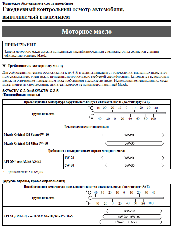

В 18.05.2018 в 13:07, a-ha сказал:
В "камасутре" по Мазде рекомендуют лить вообще всё, что угодно:
Насколько я помню это не та камасутра, это для простых движков, на скаях 0-20 и 5-30, без вариантов.
п.с. в шапку темы уже просятся анализы отработок с этих движков!
Кстати, кто брал отработки с этих движков, через щуп нормально забирается, без "приключений"???
Евген 48 В моем мануале (2014г) именно так :unknw:
А через щуп нормально забирается...
Изменено пользователем a-ha
4 часа назад, a-ha сказал:
Ну хз, я сколько мануалов на сх 5 смотрел, там только две вязкости 0-20, 5-30.
п.с. ща заеду посмотрю, что на новых.
Вот тут еще нашел
Какой год - не знаю...
А вот тут точно 2014год и полное совпадение с тем, что я выкладывал:
55 минут назад, a-ha сказал:
Вот тут еще нашел
вот только такой мануал я и видел:unknw:
58 минут назад, a-ha сказал:
этот первый раз вижу.
Евген 48 ну вот как-то так :unsure:
